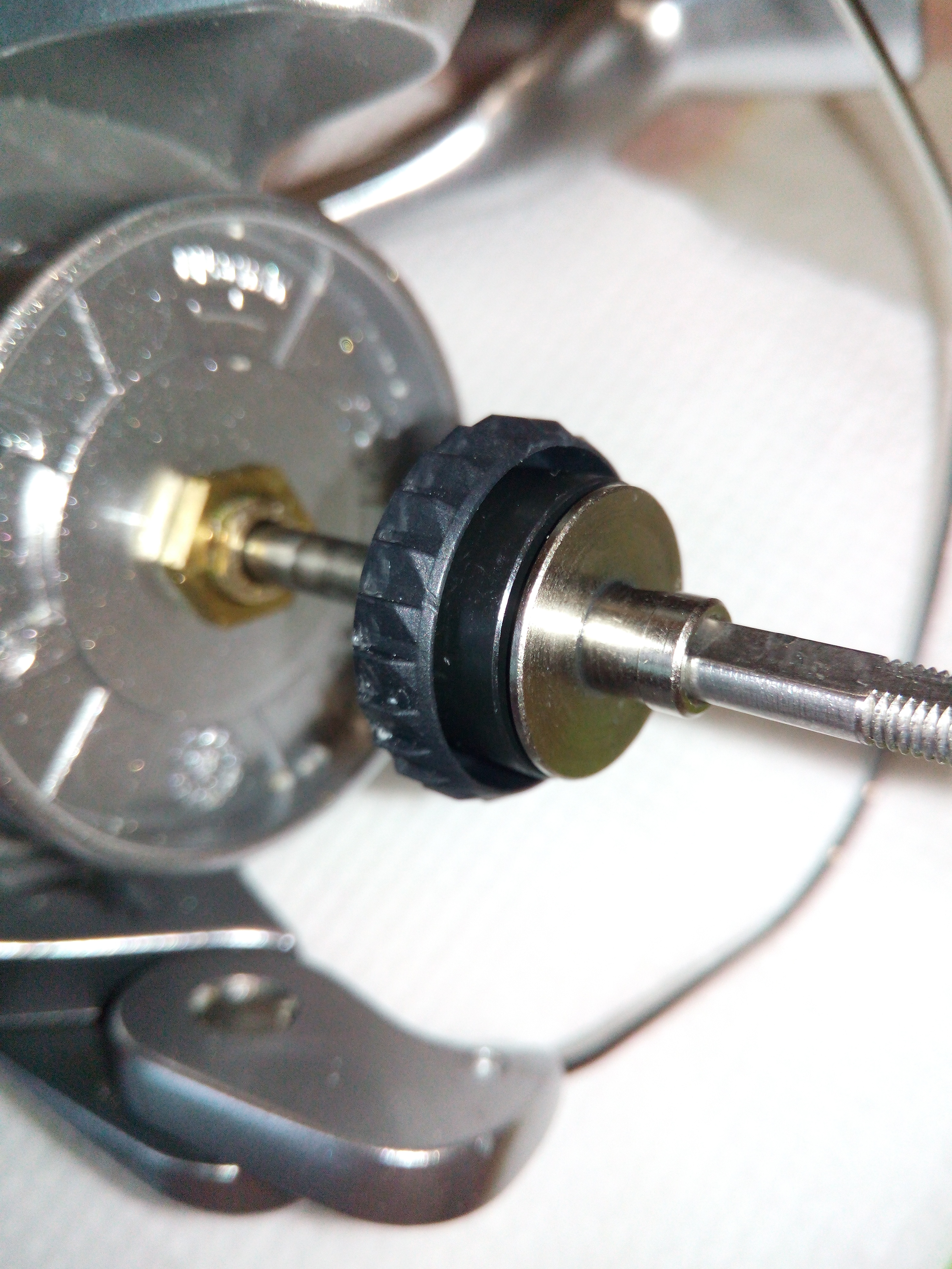

Ещё один представитель морского семейства - катушка Shimano Biomaster SW 5000XG. В принципе, к работе катушки претензий особых нет. В процессе эксплуатации появился незначительный люфт ГП и шум, так как смазка уже своё отработала. Кстати, ранее смазана она была идеально, равномерное нанесение смазки по всей окружности, о чём свидетельствует выдавленная смазка на ведущей шестерне. Был небольшой люфт и стук кноба. Так же дужка л/у распирала в стороны свои держатели. Всё нюансы исправил. Фрикцион состоит из набора карбоновых шайб. Хочу отметить такой момент, многие возлагают большие надежды на чёрное защитное покрытие на ведущей шестерне. Я лично особой прочности этого покрытия не замечаю. Оно стирается довольно таки быстро. Это никак не является износом ГП, на обычной шестерне этой притирки даже не заметно, а здесь просто бросается в глаза контраст «белое на чёрном». Данная катушка в идеальном состоянии. Плавный ровный ход и шепот пары.
