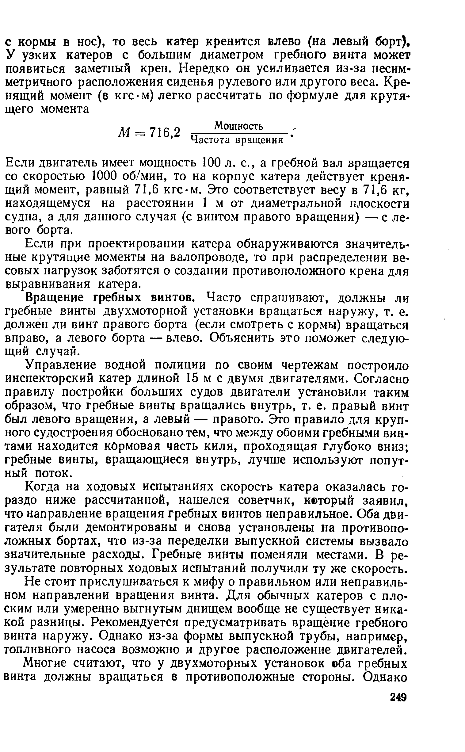

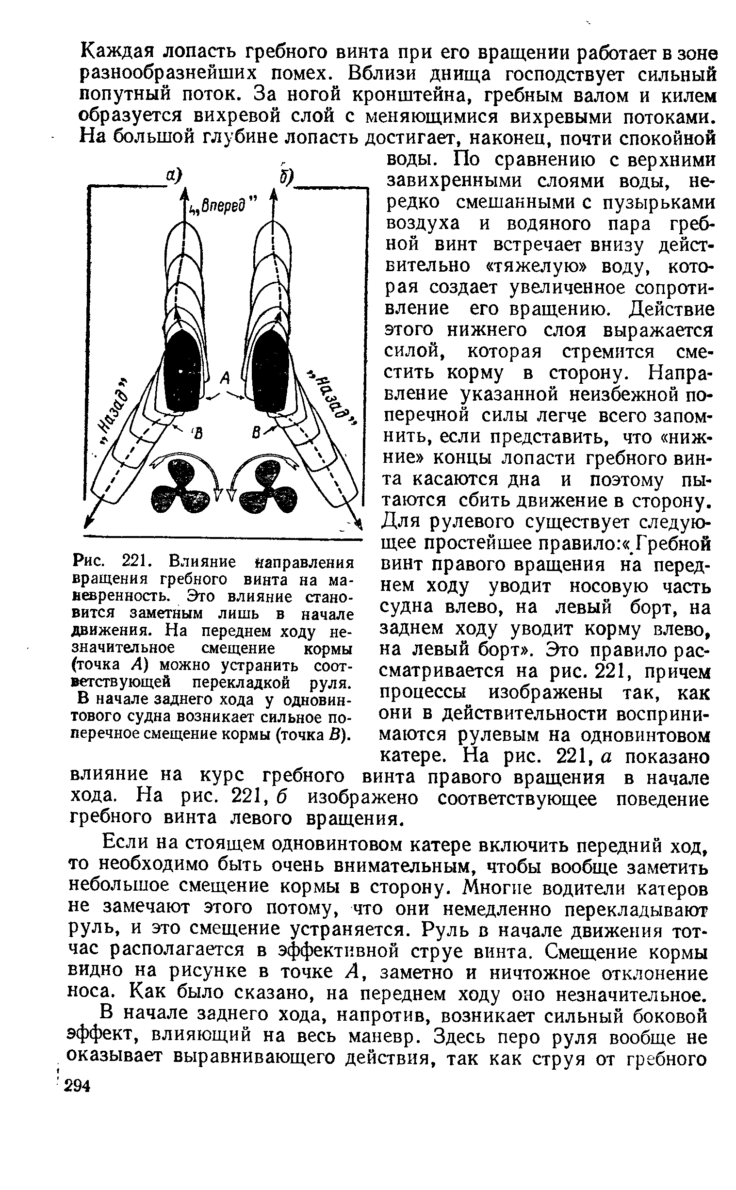

Сергей!
Я тебе 2 раза отсылал умную книжку. Ты ее хоть раз читал?
Снова пытаешься меня носом ткнуть?
Читай внимательно,особенно страницу 249
