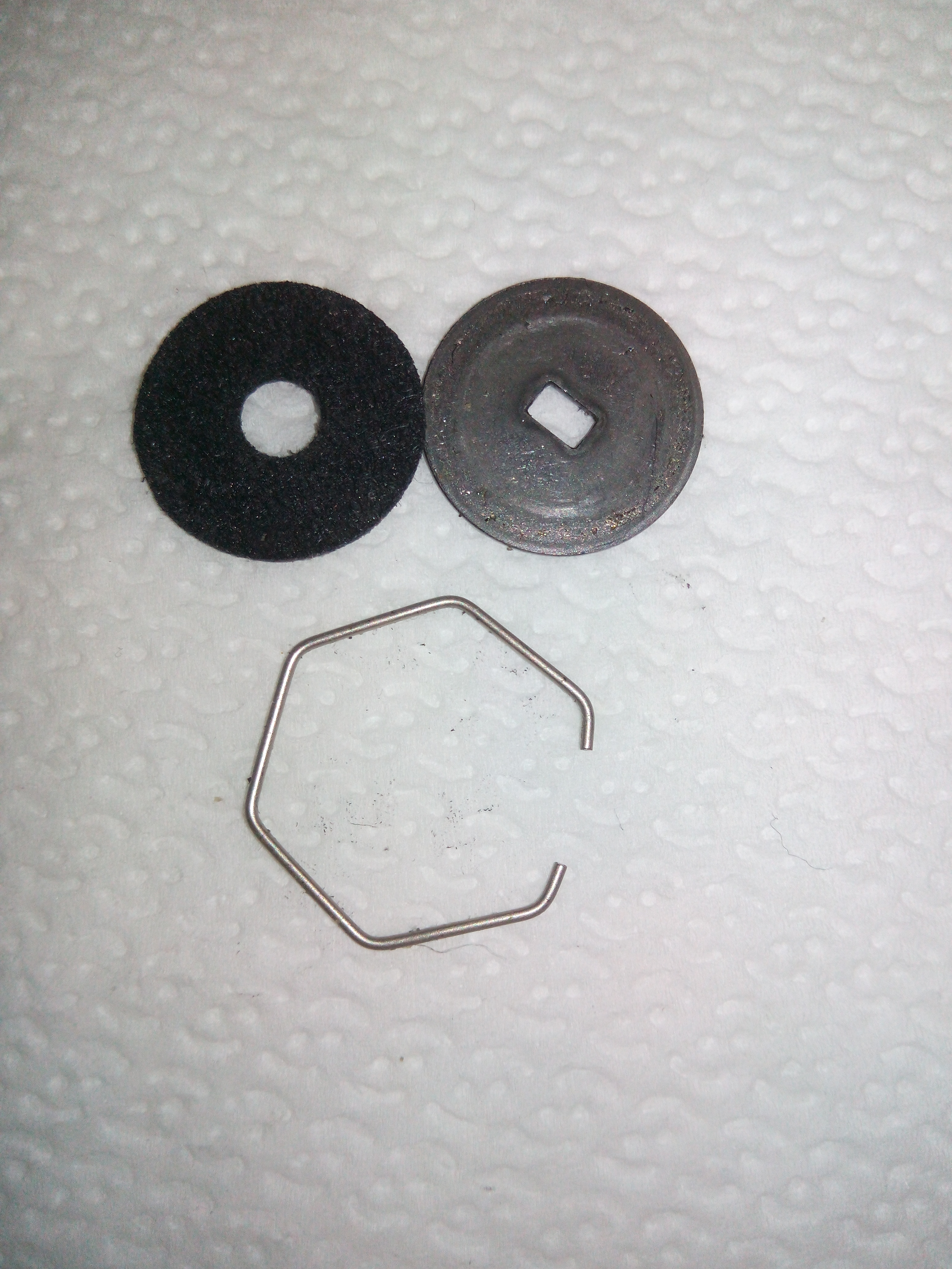

Одна из самых распространённых бюджетных моделей - Daiwa Exceler X 1500. Конкретно эта катушка видела не один десяток трофеев. Владельца знаю лично, так как это мой товарищ и это именно из-за него рыбы в Днепре почти не осталось, это он её всю выловил. Правда у него есть свои принципы, рыбу меньше 2-х кг не берёт. А окуней по полкило выпускает, потому что нету пакета, куда можно было бы их сложить.
Что касается катушки: люфт ГП, люфты держателей дужки, торохтящий приличный люфт кноба и самой рукоятки в суставе и на оси. Смазка уже была больше похожа на парафин. Износ ГП отсутствует, есть лёгкая притирка шестерней. Втулка в ролике л/у заменена на подшипник. Фрикционная шайба была уже "сгоревшая". Все недостатки и люфты устранены. Сейчас катушка будет работать лучше чем новая.
