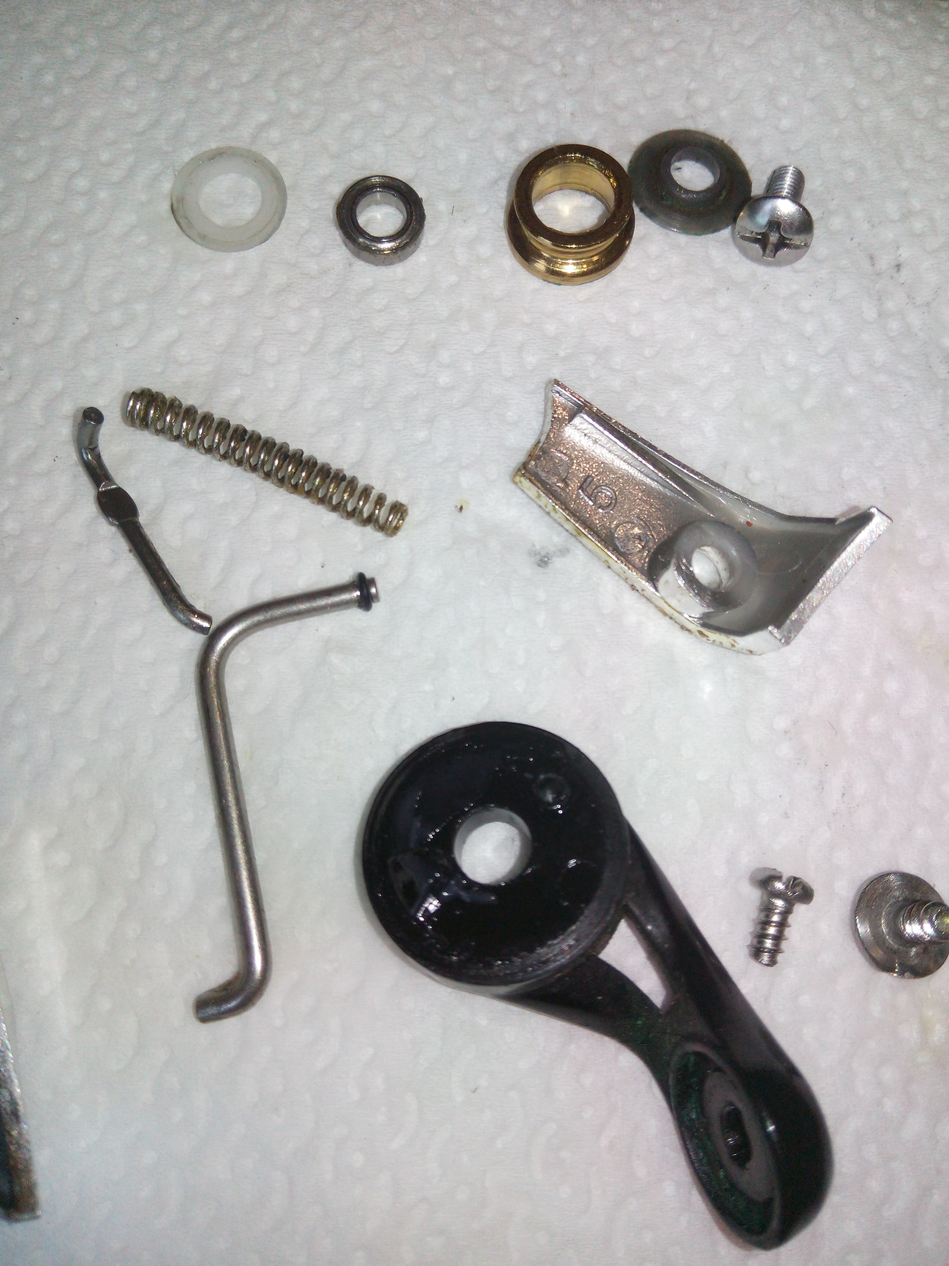

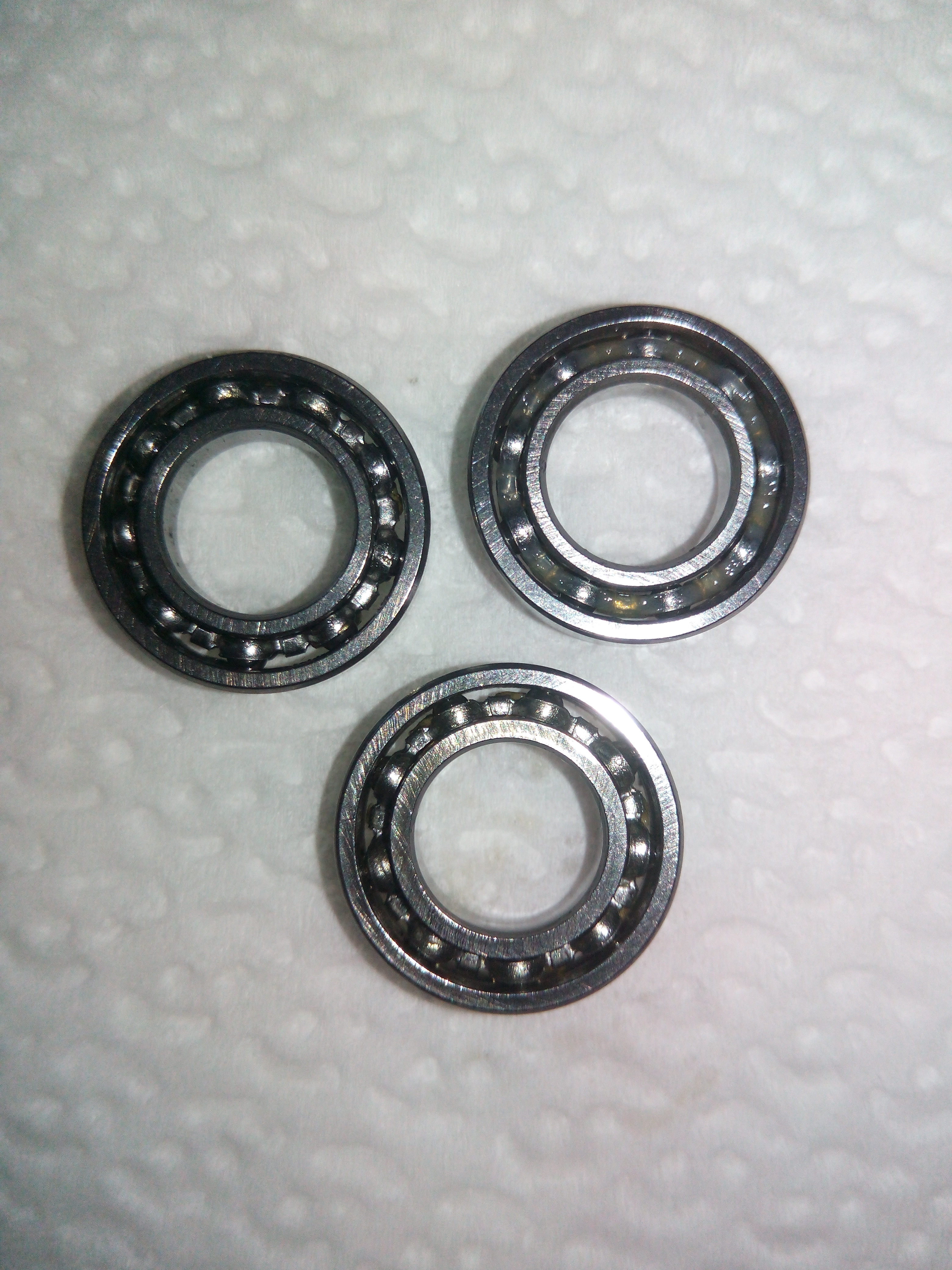

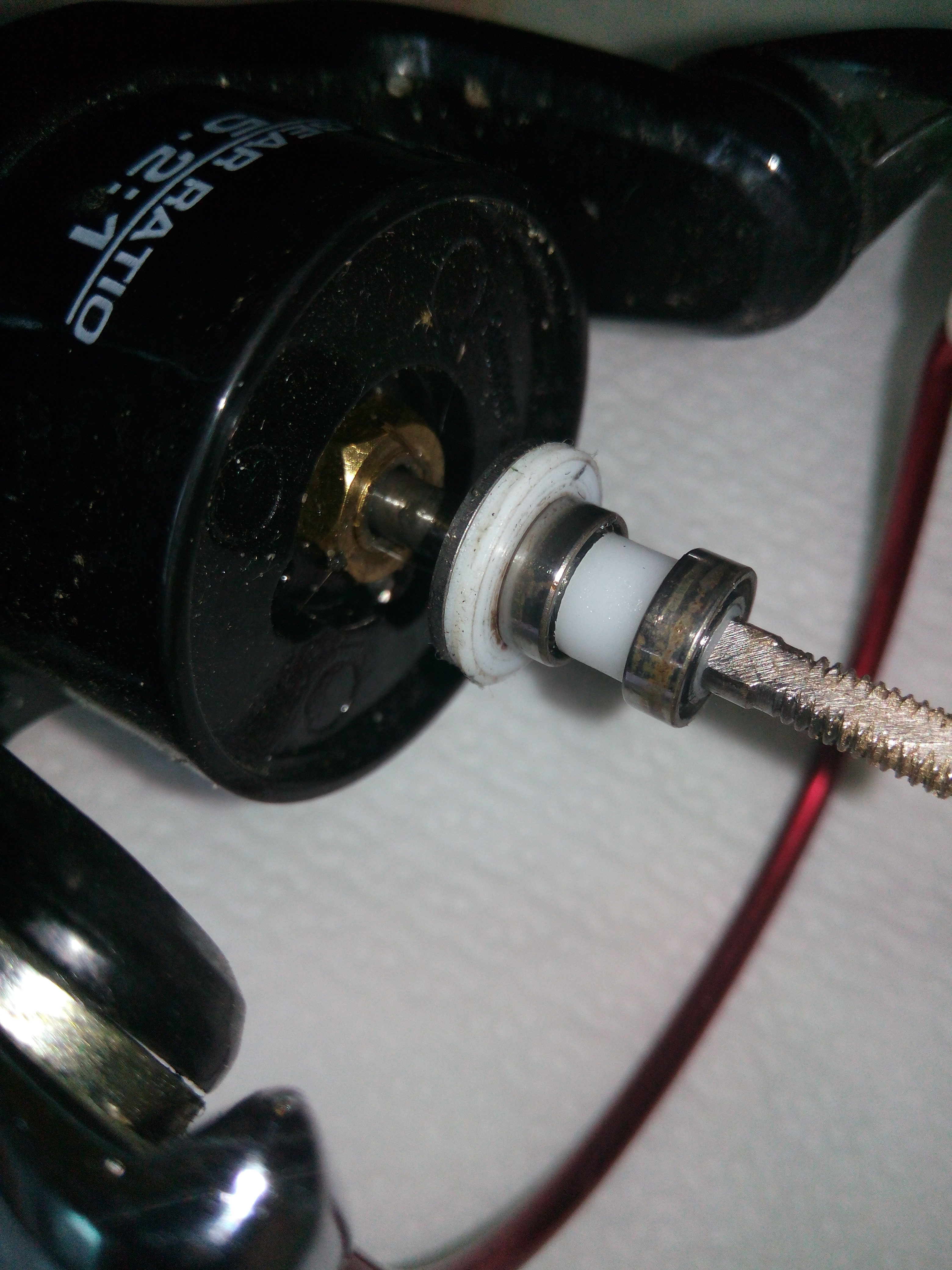

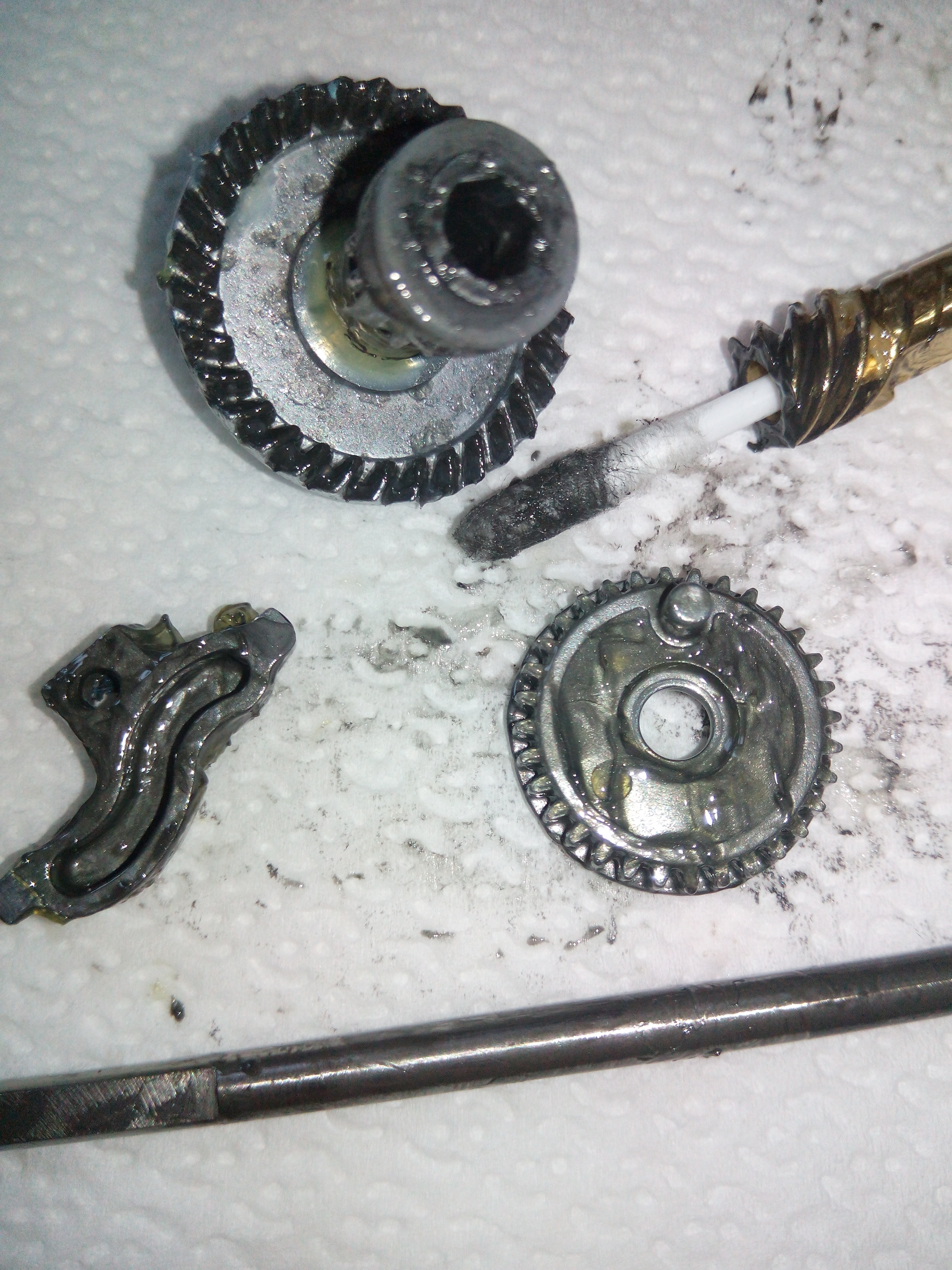

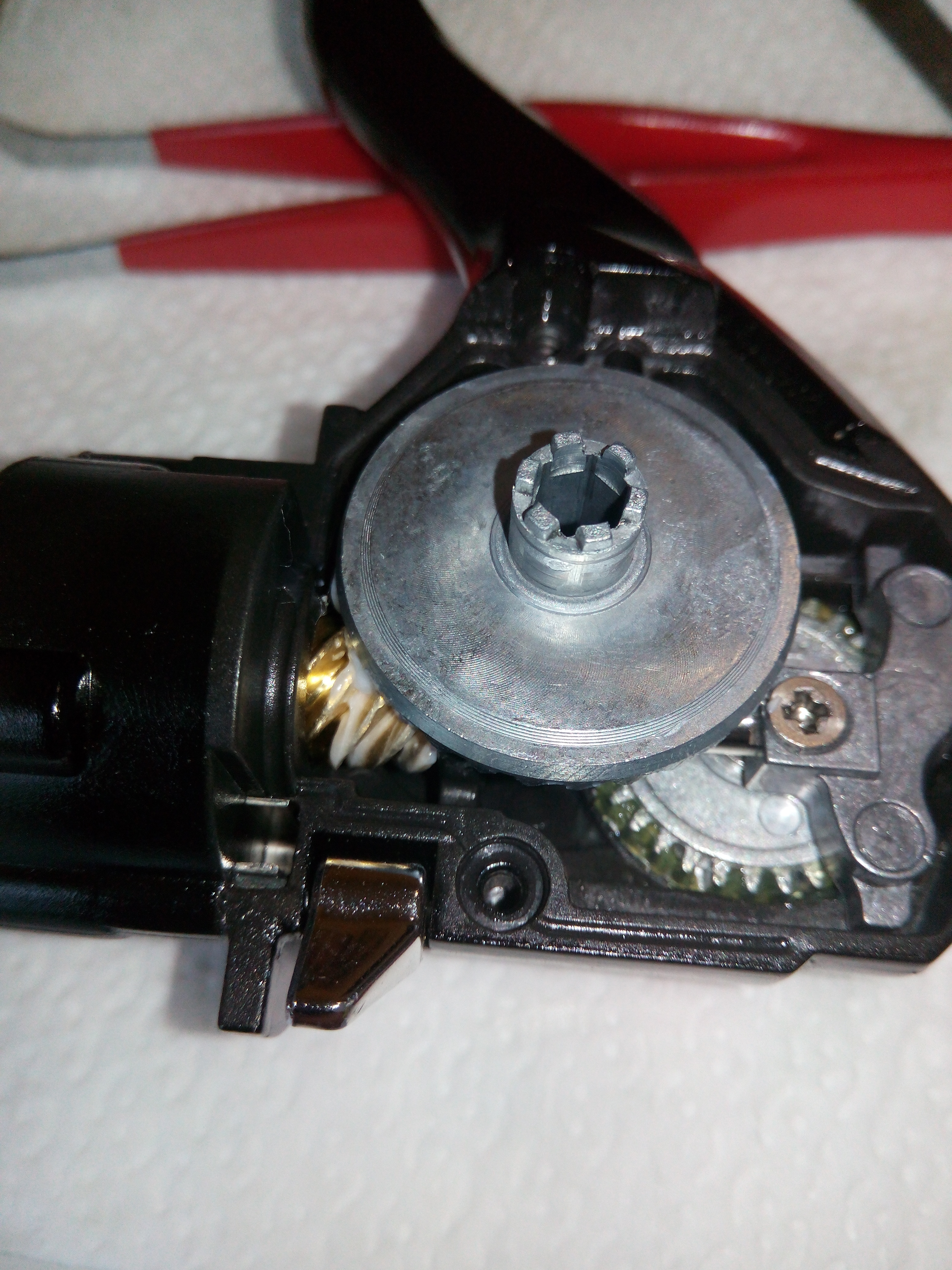

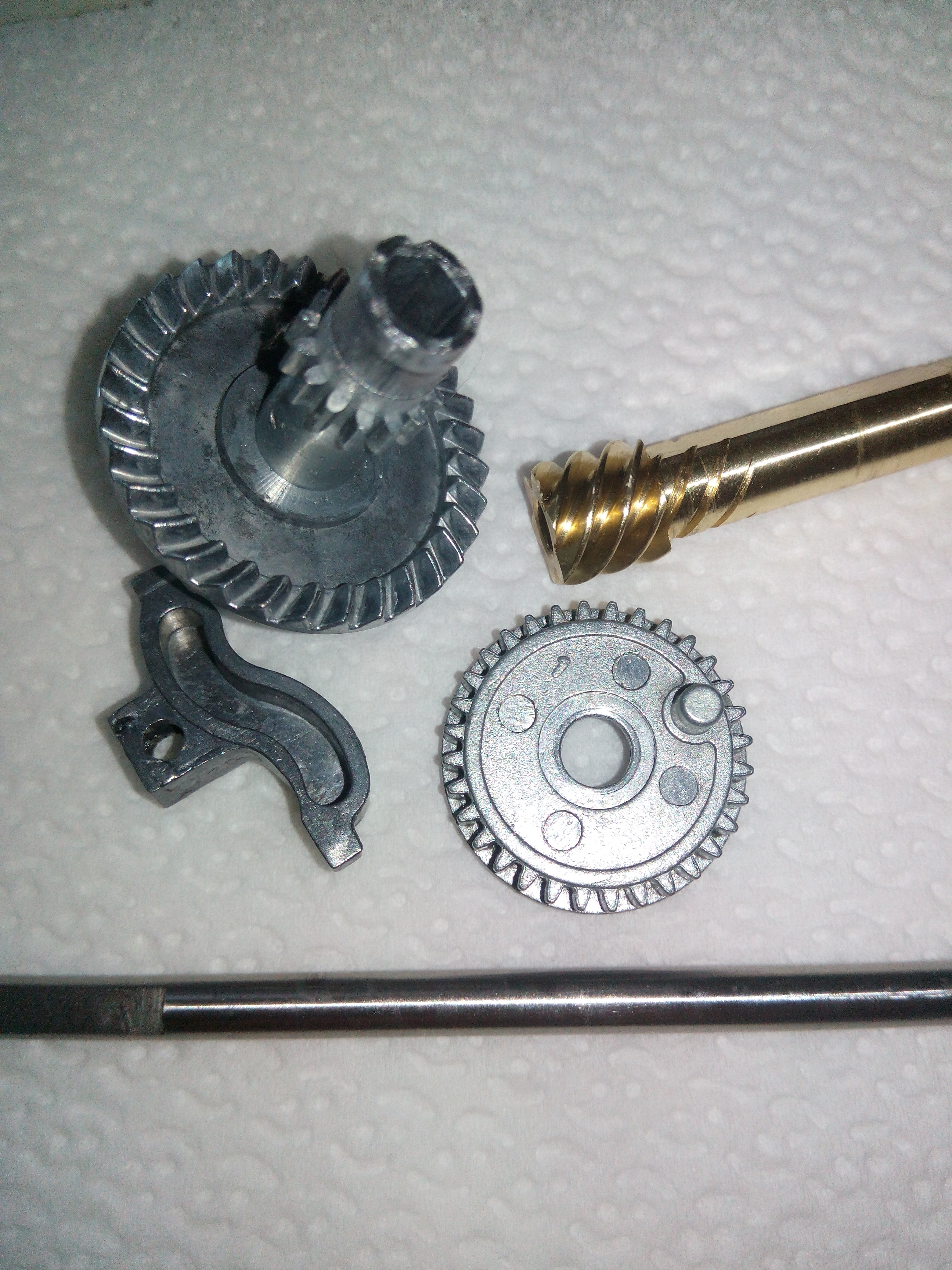

KastKing Sharky II 2000. Много слышал о этих катушках, но в руках не держал. Не смотря на свою не дорогую стоимость, катушка собрана очень качественно. Подшипники установлены во всех нужных узлах, даже в подшпульном узле их два. Внутрянка напоминает бюджетные Дайвы. Ход плавный и, можно сказать, идеально тихий, не смотря на отработанную смазку. Люфт ГП практически отсутствовал. Честно говоря, катушка меня приятно удивила качеством сборки, подгонкой корпусных деталей, хорошей намоткой шнура и плавным ходом. Думаю на практике у неё тоже хорошие показатели. Единственный нюанс, это не разборной кноб, но даже в нём установлены подшипники и люфт полностью отсутствует.
