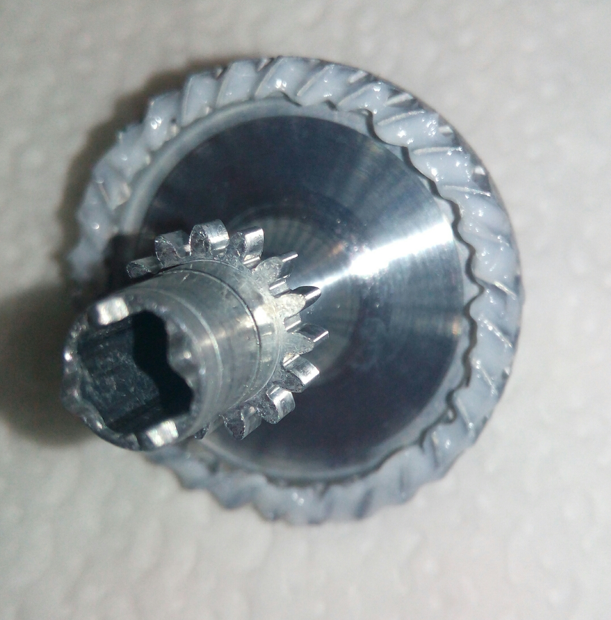

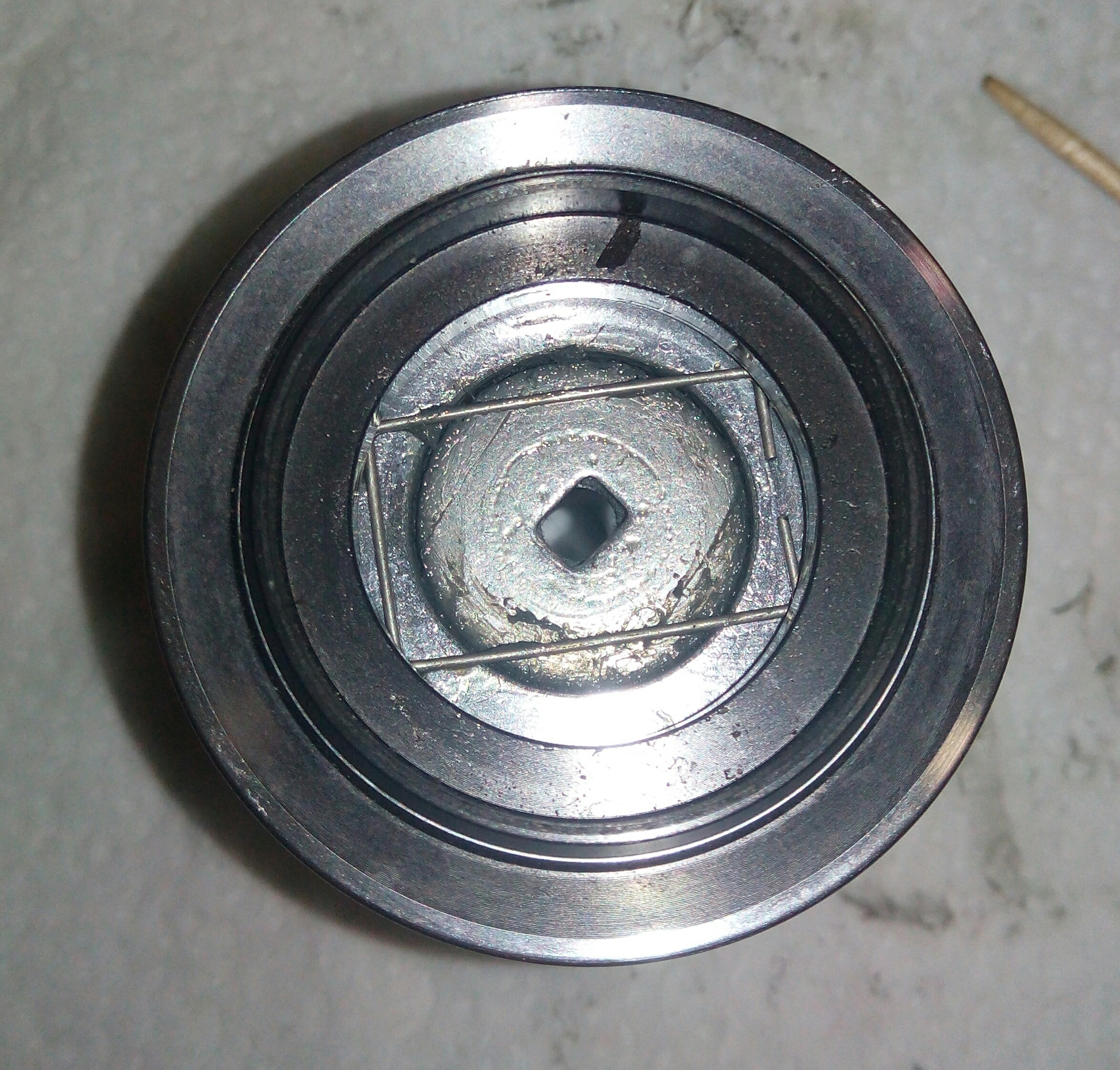

Катушка Shimano Nasci 13 C2000HGS. Ко мне обратился клиент с просьбой посмотреть катушку, которую он приобрёл, так как при вращении были слышны щелчки в крайних положениях шпули и дужка л/у работала не корректно. Со слов продавца, катушке было проведено предпродажное ТО три месяца назад и добавлены два подшипника в кноб и один в ролик л/у. Об этом ТО свидетельствовал документ в виде рукописной записки с расписанием выполненных услуг на общую сумму 715грн (половина стоимости самой катушки)
Ход катушки плавный и тихий, но внутри она была почему-то грязная. Щелчки в крайних положениях шпули обусловлены тем, что в пазу каретки появилась незначительная выработка, это довольно частое явление и на общий рабочий механизм не влияет, кроме как посторонних щелчков. На ГП выработка тоже незначительная, в виде равномерной косой притирки зубьев. Что случилось со смазкой после ТО я не пойму. В суставе рукоятки присутствовал приличный люфт, который можно было без особого труда убрать, так как шток вышел как по маслу. Ещё один интересный нюанс в виде лопнувшей пружины в отбрасывателе дужки. По идее в процессе ТО такие бросающиеся в глаза неисправности должны были устраниться.
