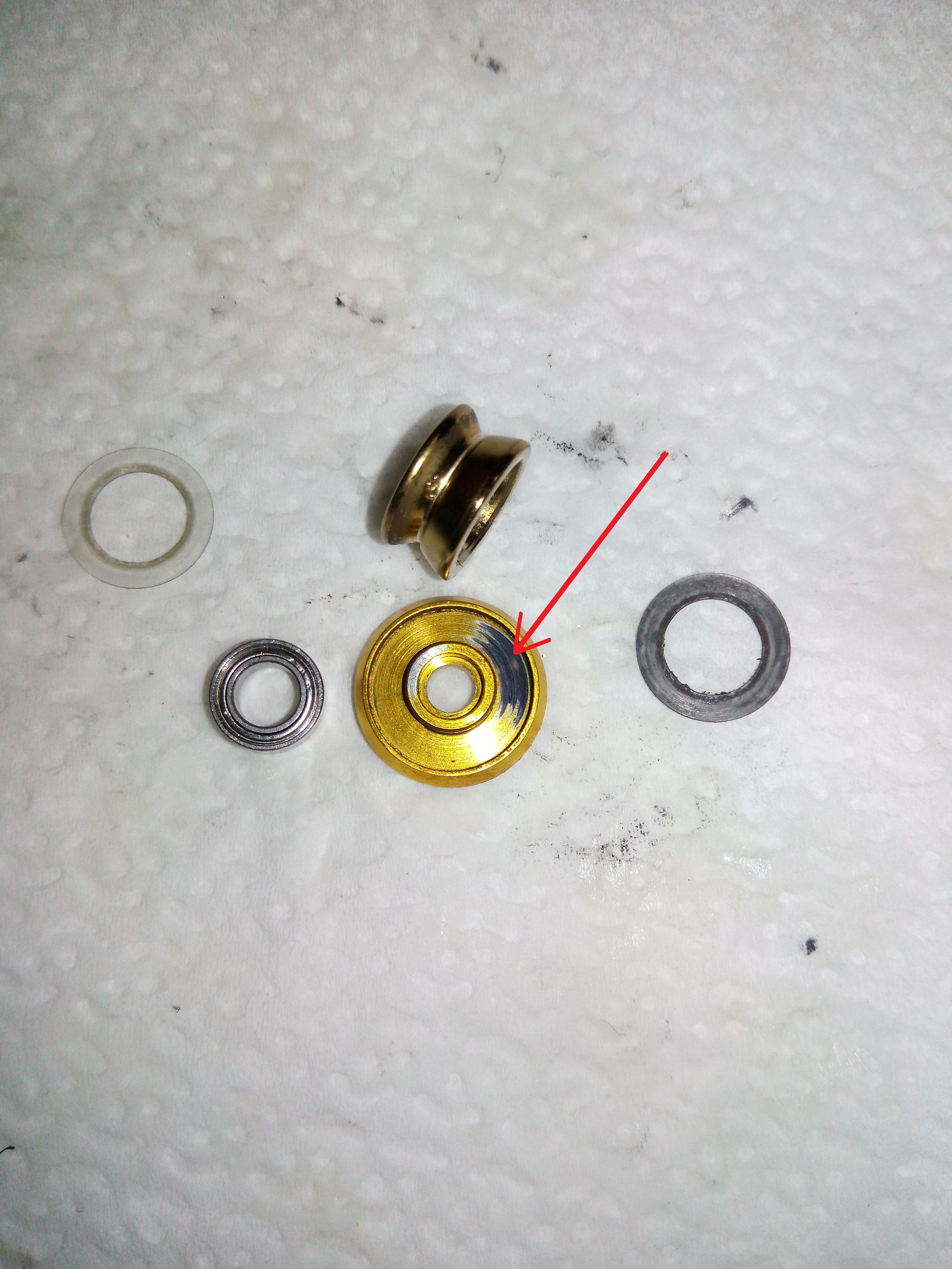

Катушка RYOBI Ecusima 1000Vi. Ход лёгкий, плавный и тихий с незначительным люфтом ГП. Смазка отжившая. Ролик л/у сухой и, не смотря на то, что в нём подшипник, видно, что он подклинивал. Фрикцион тоже был сухой. После смазки всех узлов и регулировки ГП, работа катушки практически не слышна, лёгкий шепот шестерней. Честно говоря, я давно уже не видел Экусиму с такой тихой работой.
