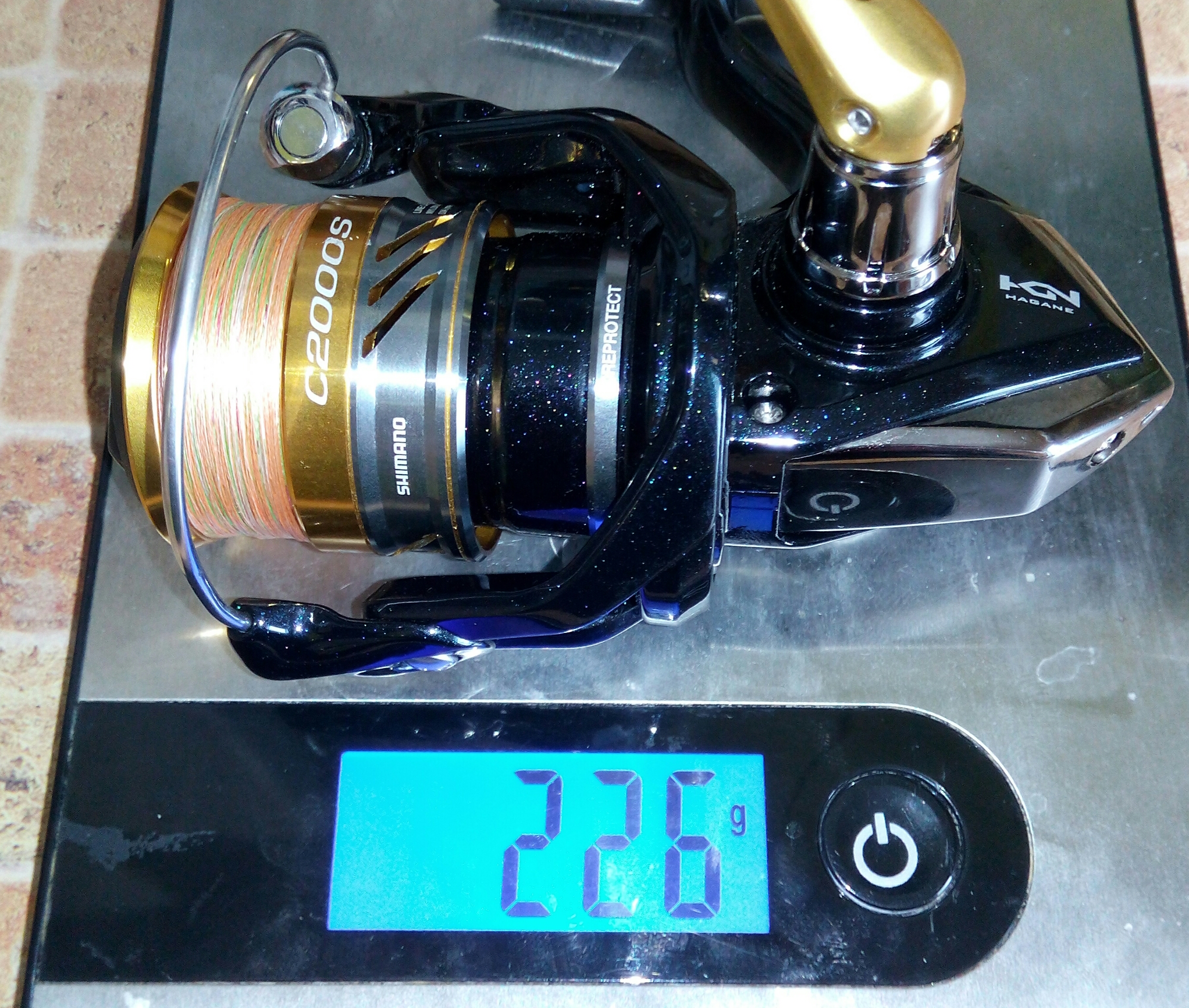

Катушка Shimano 16 Nasci C2000S. Присутствовал люфт ГП и кноба. В остальном нареканий на работу катушки нету. Старт лёгкий, ход плавный и тихий. Замена втулок на подшипники в кнобе и в ролике л/у. Уже не первый раз замечаю, что именно данная модель с нова очень хорошо смазана, по всей окружности ведущей шестерни. Основное отличие от своих предыдущих моделей - ведущая шестерня с защитным покрытием.
