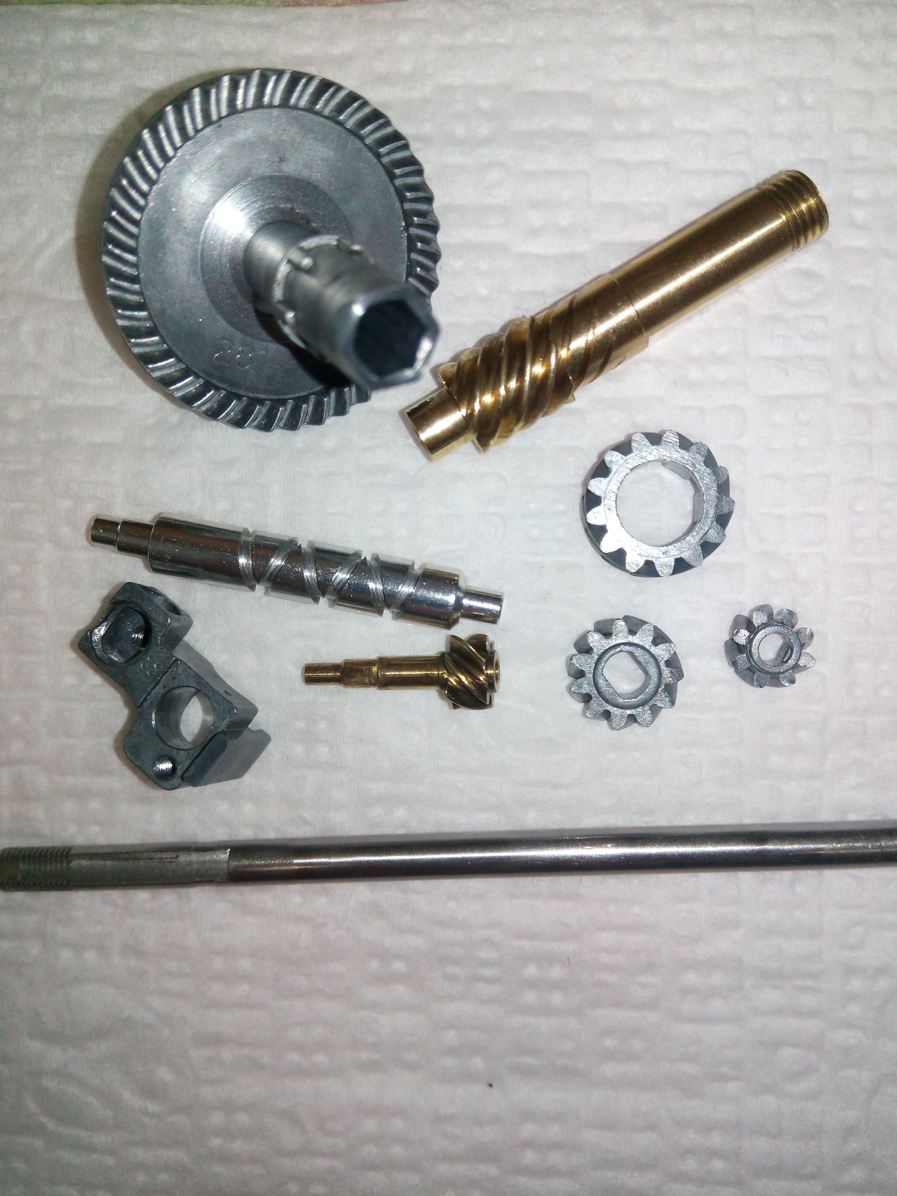

Катушка SPRO BlueArc FD 9200. Одна из самых моих "любимых" моделей, для обслуживания))) В маленький кузов умудрились напихать пол ведра металлических шестерёнок, которые создают лишний дополнительный шум при работе катушки. Здесь присутствовал люфт ГП и держателей дужки, так как дужка распирала в стороны, пошла неправильная выработка их посадочных мест, тем более, что смазка там отсутствовала полностью. В самой катушке смазка уже была не рабочая. После новой смазки и регулировки всех люфтов и зазоров, катушка стала работать намного тише без лишних стуков и торохтений.
