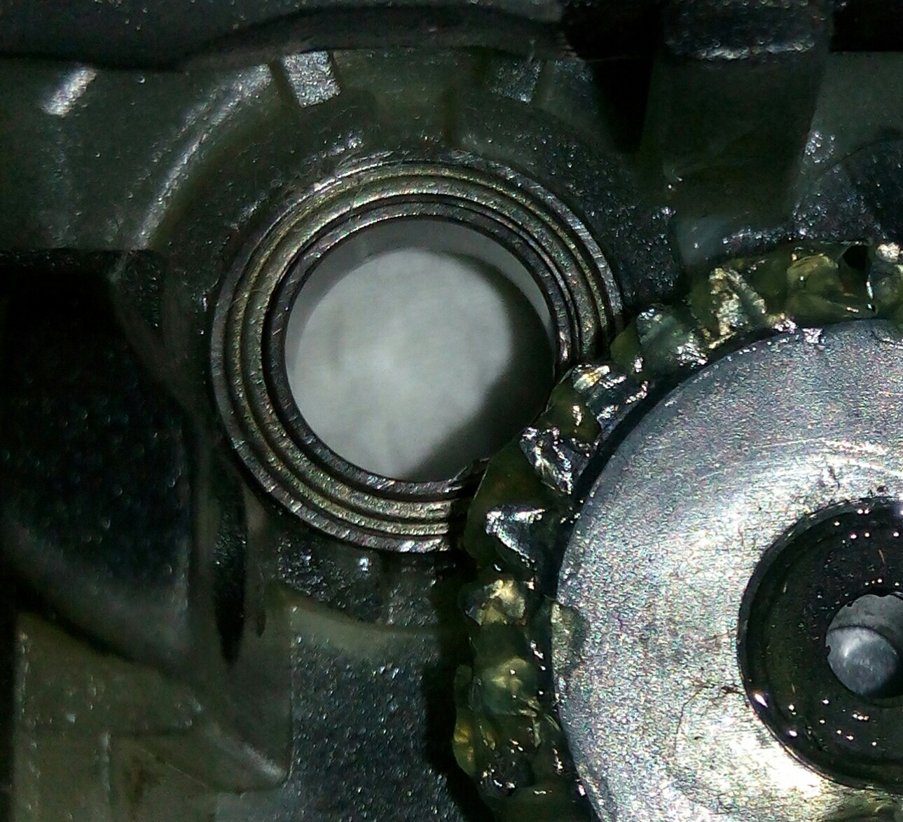

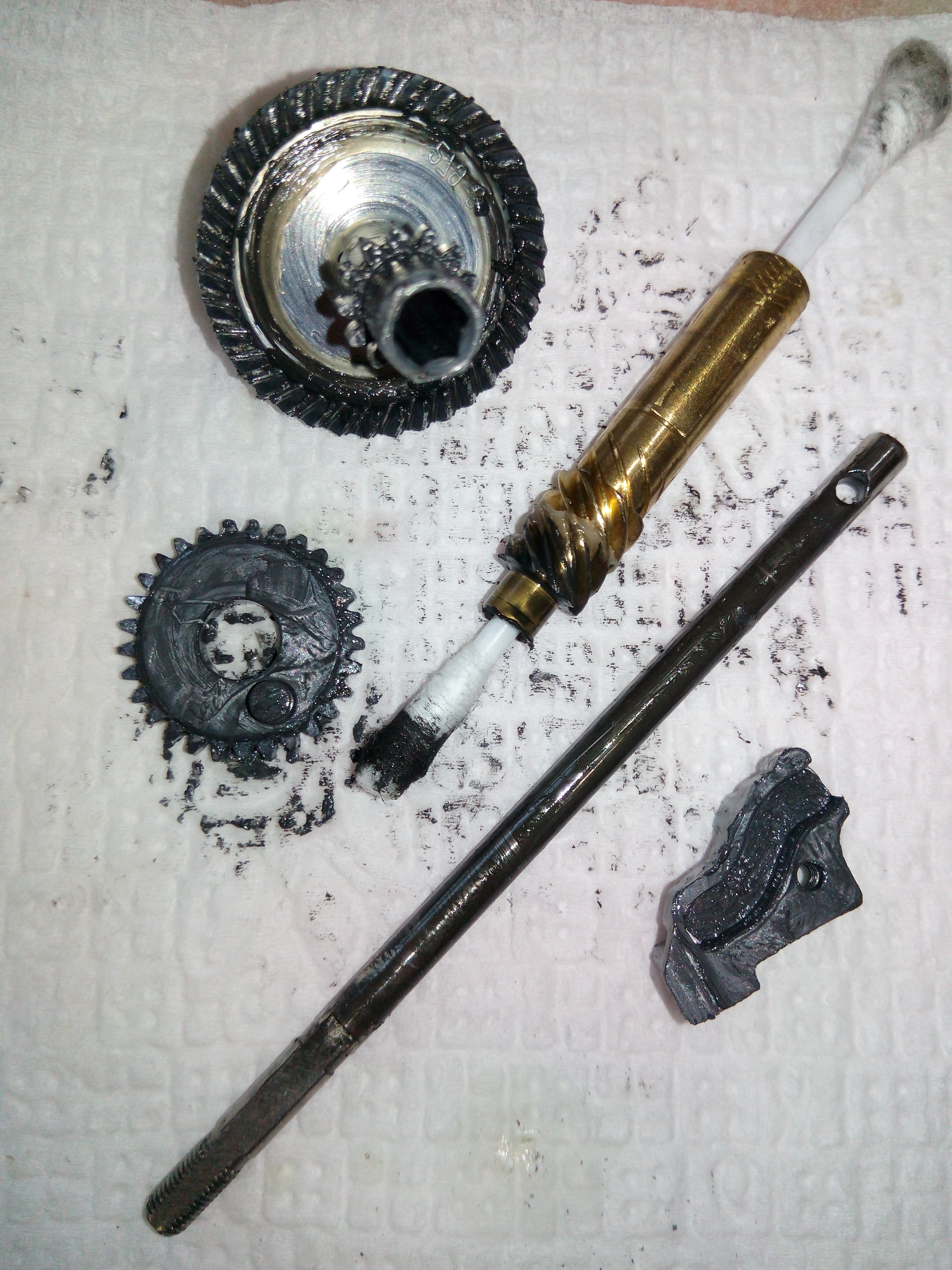

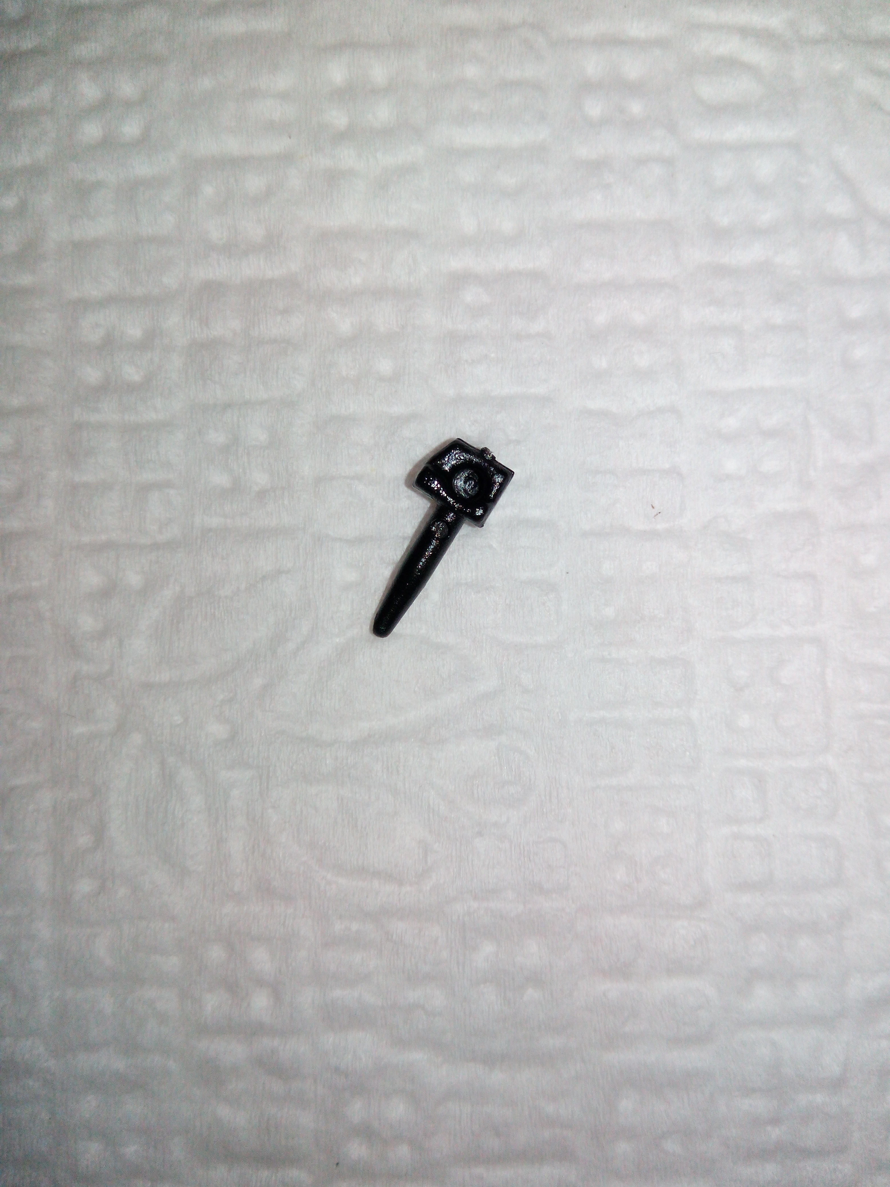

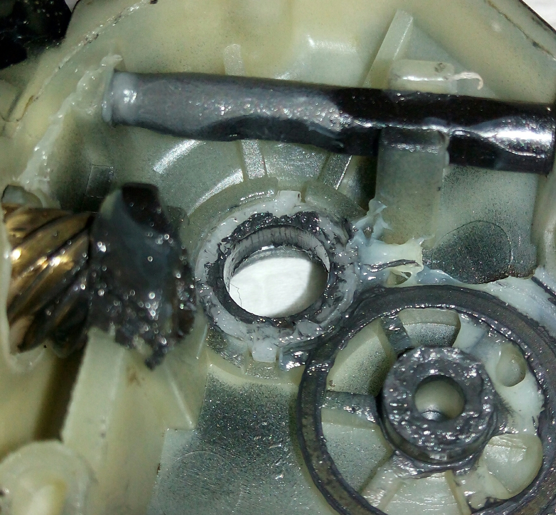

Катушка Ryobi Ecusima 2000Vi. Попала ко мне не совсем в собранном виде. Была утеряна маленькая деталька без которой не работает отбрасыватель дужки л/у. От смазки осталась только чёрная сажа. Люфт ГП, люфт кноба и люфты держателей дужки устранены. Пластиковая втулка на ведущей заменена на подшипник. Износ ГП минимальный, практически не заметен. Фрикцион был полностью сухой.
P.S: если делаете самостоятельно ТО, особенно первый раз, то детали ротора желательно разбирать под одеялом, чтобы ничего не улетело)))
