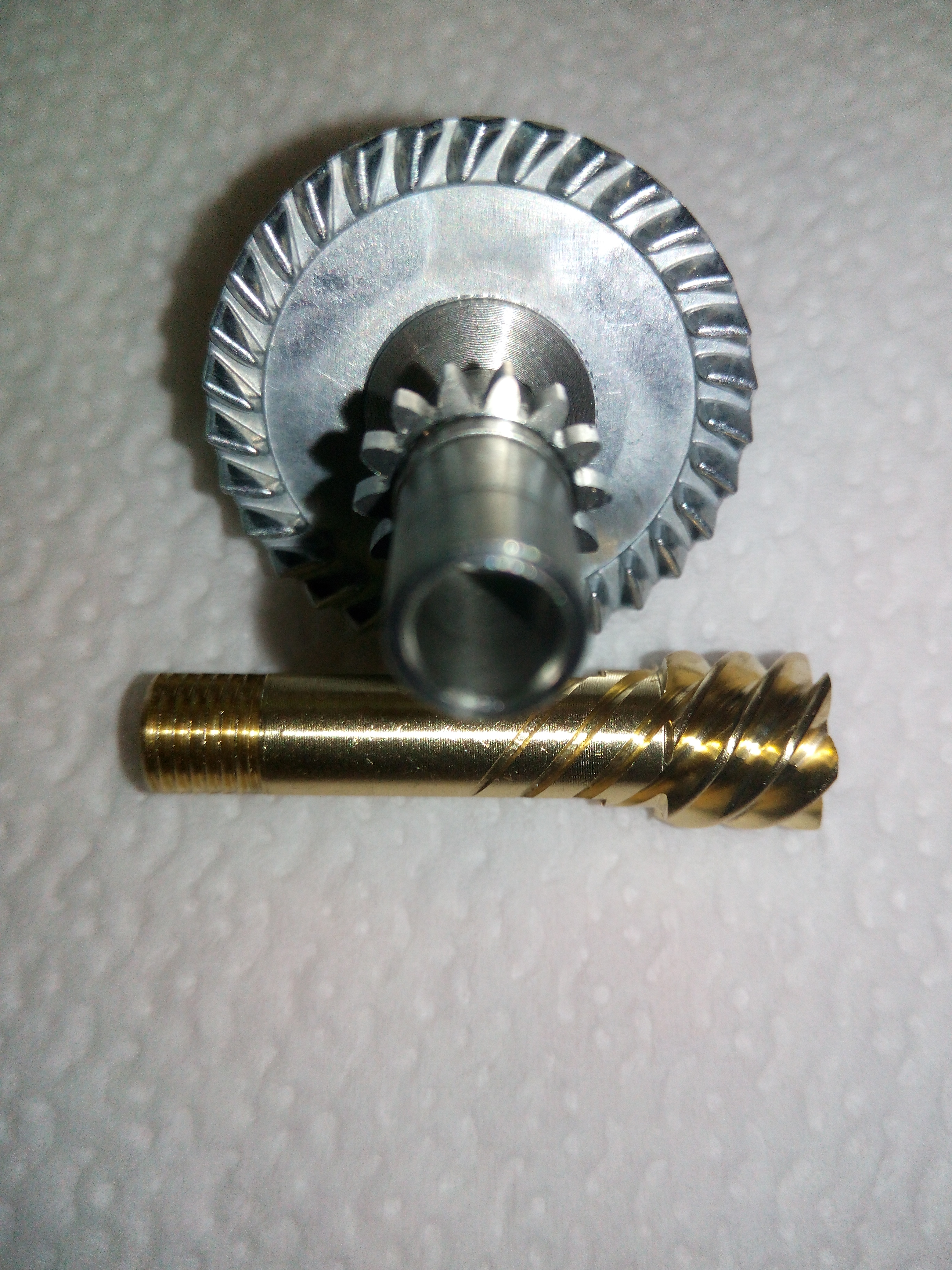

Катушка Favorite Hurricane 2000. Новая, всего пару рыбалок. В принципе, можно сказать, что катушка без недостатков. Из нюансов - незначительный люфтик ГП (шайба 0,05мм) и небольшое распирание держателей дужки л/у. Смазки достаточно, но на мой взгляд она очень жидковата, растеклась внутри по всему корпусу. Так же, не первый раз замечаю, что фрикционные шайбы в данной модели смазаны чем-то сильно липким, что не даёт возможность регулировать свободное стравливание шнура. Владелец данной катушки исправил эту ситуацию, он со злобным выражением лица просто взял и выкинул одну карбоновую шайбу. Я вместо неё поставил мягкую шайбу и всё перемазал нужной мазюкой. Втулка в кнобе заменена на шарик. Теперь катушка просто шепчет)))
