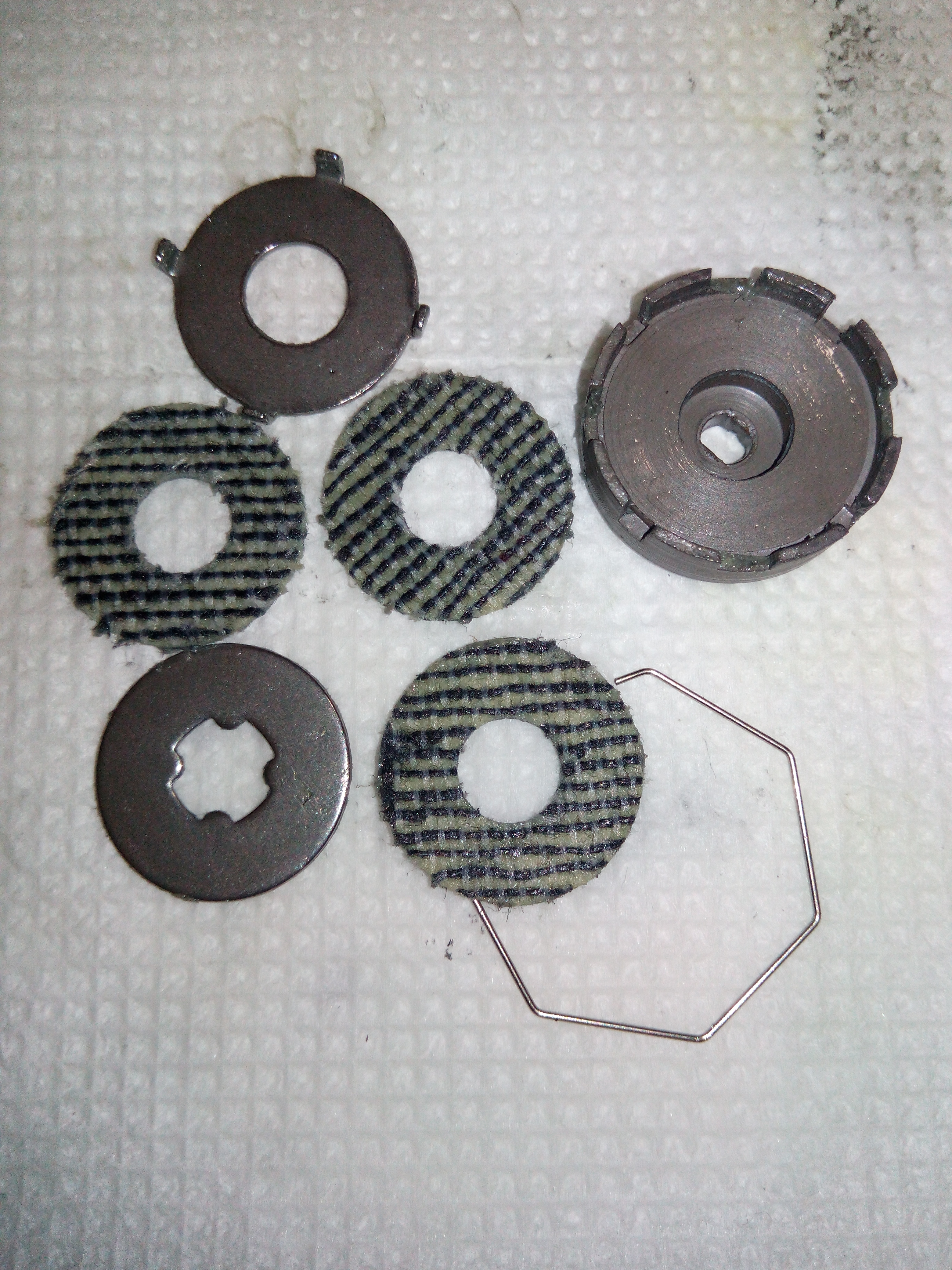

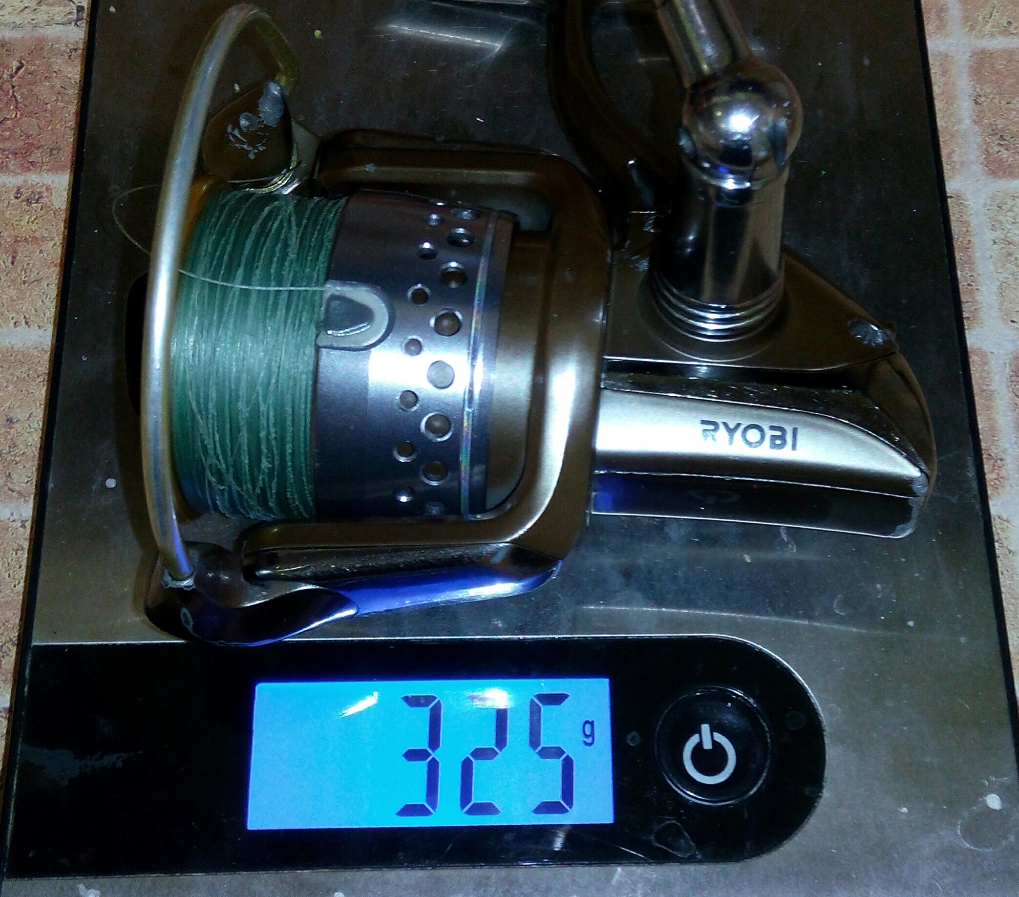

Катушка Ryobi Zauber 3000. Сразу две одинаковые катушки с одинаковыми симптомами. Видно, что катушки раньше уже разбирали. ГП зажаты в обеих катушках, так же как и бесконечники. В связи с этим все шестерни работали под нагрузкой и из-за этого все они имеют выработку как на ГП так и на паразитках. Данная модель и так не обладает тихим ходом, а с выработкой и износом всего чего только можно - тем более. Регулировка и новая смазка продлит этим катушкам срок службы.
