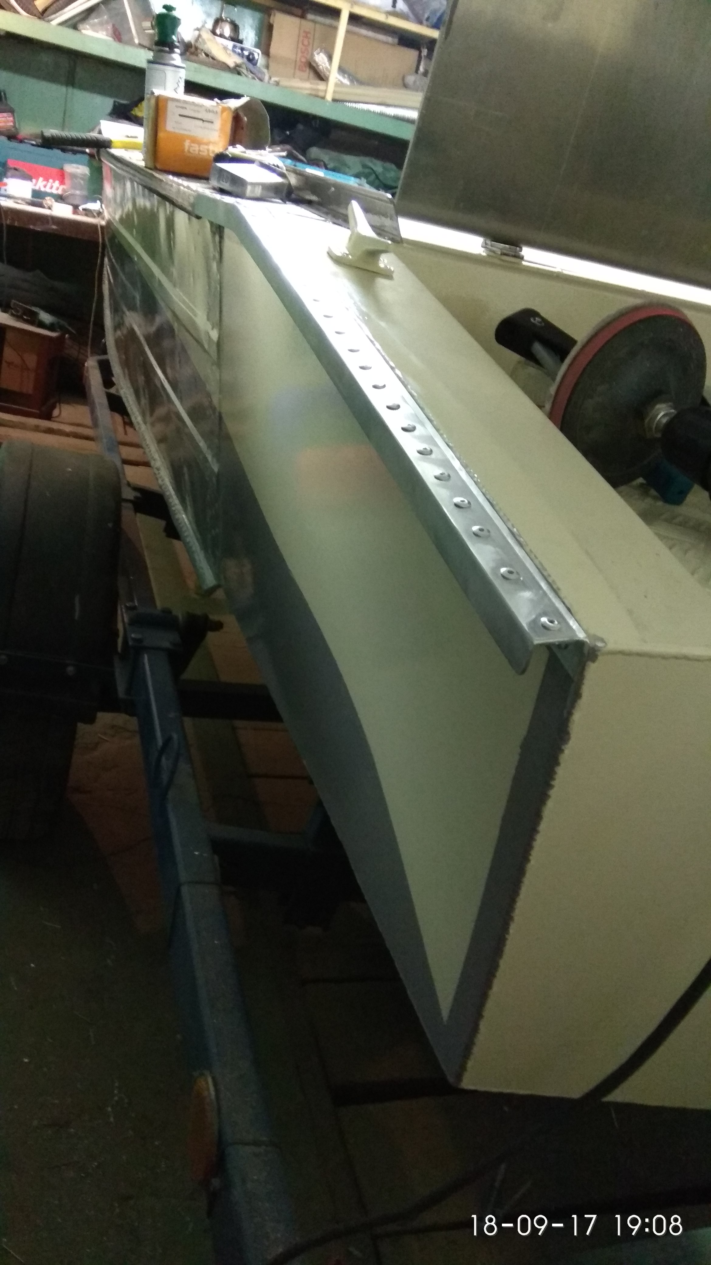

Продлил скулу из пластины в 2мм и привальный брус из двух уголков 20х20 1,5мм.
