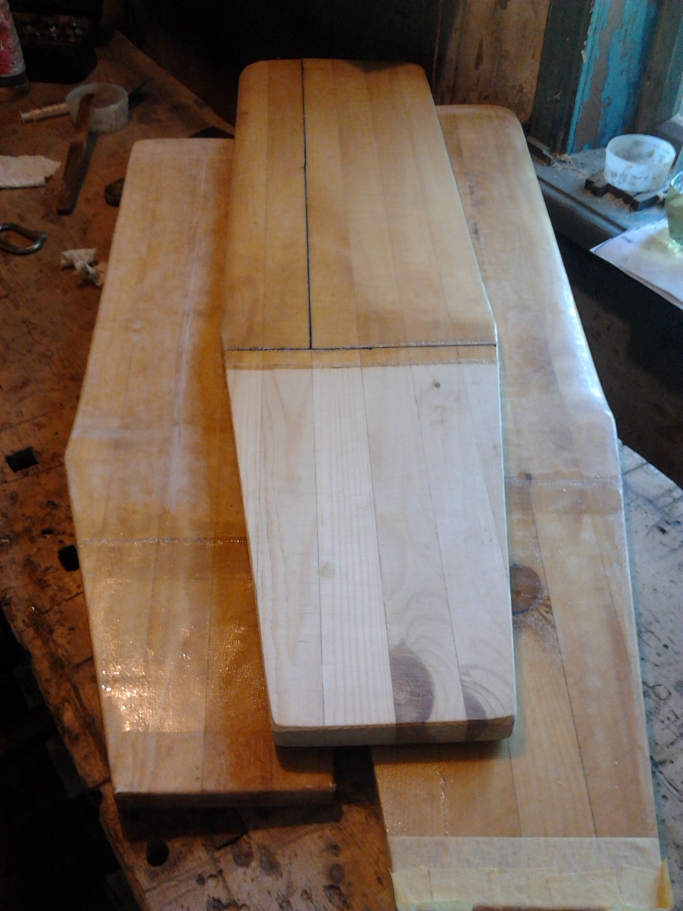

Перо руля и шверцы практически оклеены. Сегодня закончу. Выглядит так. Хочу поделиться маленьким секретом. При оклейке сложных поверхностей (торцев в частности) удобно использовать клейкую малярную ленту. Когда смола чуть "привстанет", то закрепить топорящуюся или отстающую ткань можно лентой, которая, после отверждения смолы, нормально снимается или смывается растворителем. И вуаля... Раздумываю оклеивать ли румпель. Малярная лента тут как нельзя кстати.
