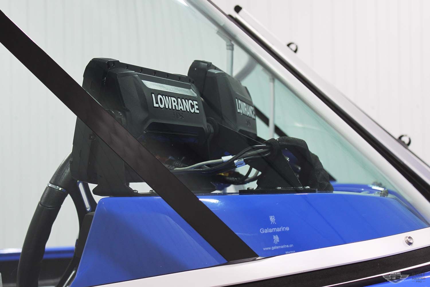

Привет друзья! Предлагаю делится в этой теме интересными установками доп. оборудования на моторные лодки Finval.
На правах автора темы представляю Вам проект на базе корпуса Finval 555 FishPro, подготовленный в нашем техническом центре Boatmaster.PRO
