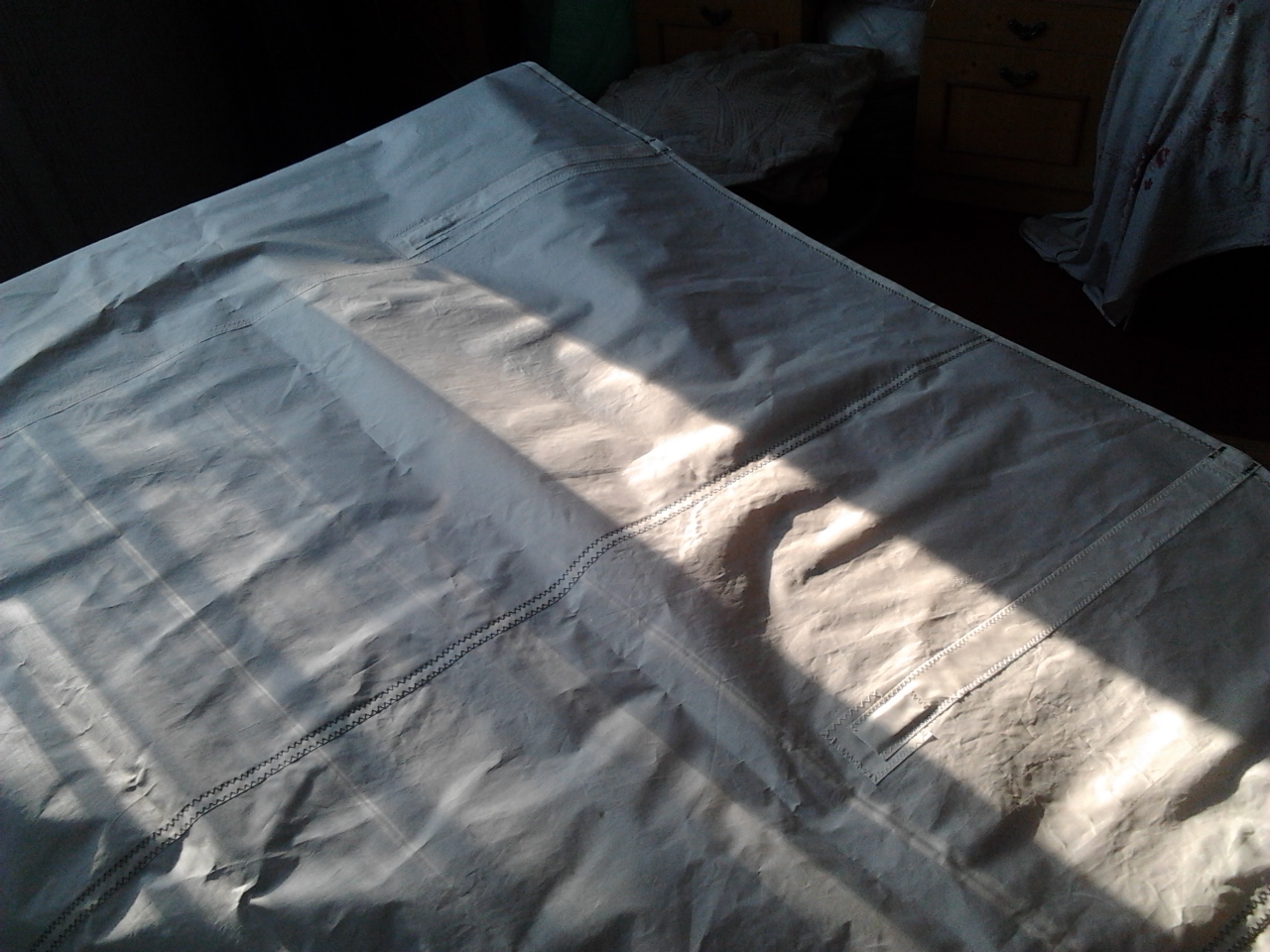

Шкаторины обшиты. Остались карман для рейка и люверсы по углам, вместо которых буду пришивать металлические кольца на капроновой ленте к боуту. Сложно шить даже такой маленький парус без верхнего транспортера. Строчки зиг-зага выходят неравномерными, особенно когда шьешь шесть слоев ткани одновременно.
