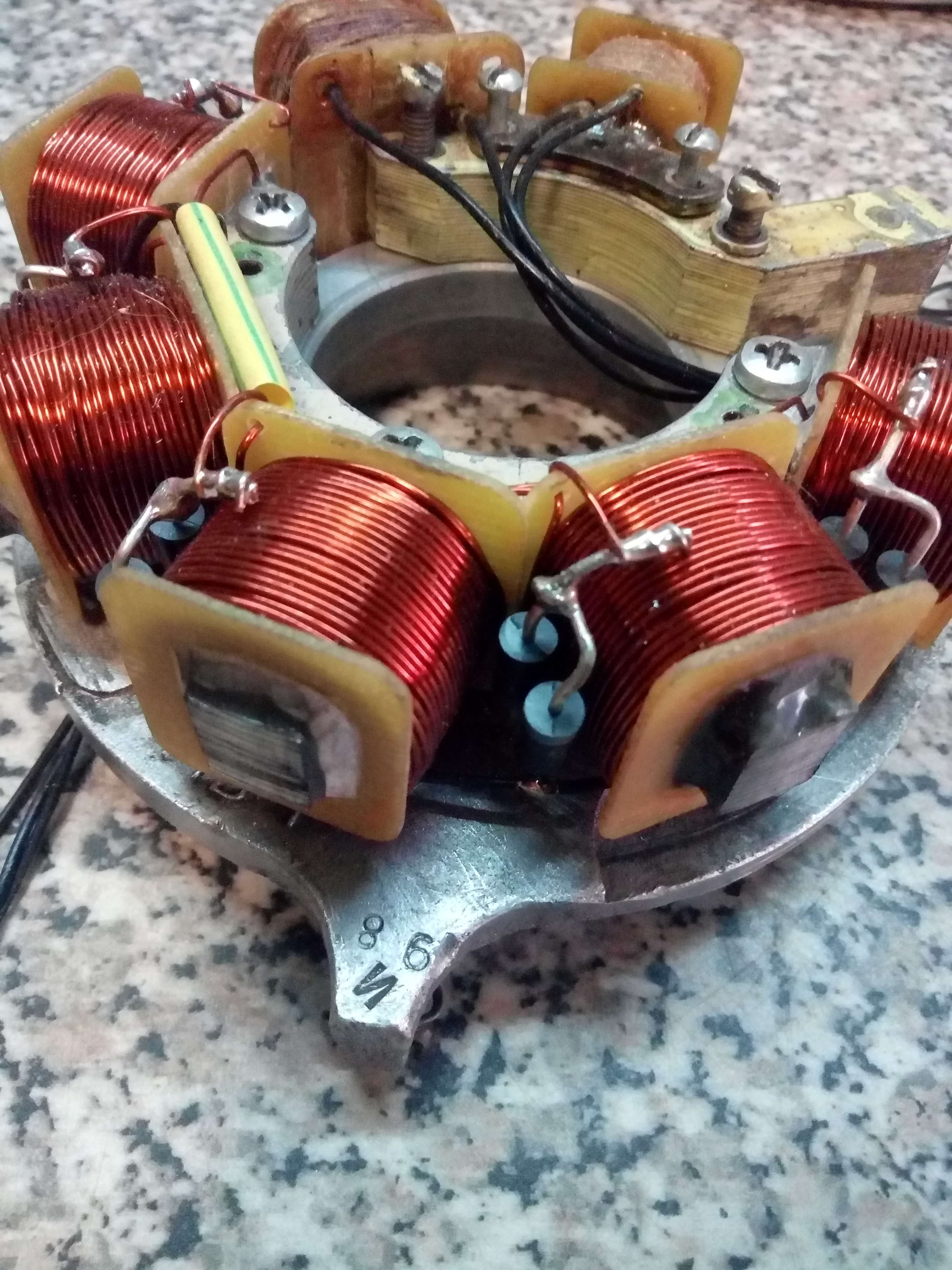

Вот такое получилось. Зарядную катушку можно надевать на любой край сердечника. Датчик сделан из фрагмента ветерковского железа. Железо генераторных катушек тоже ветерковское ,доработаное. Основание тоже немного переделаное. Схема подключения генераторных катушек.
На осц - верх -заряд разряд, низ - датчик. В управлении нет никаких RC цепочек с электролитами ибо это зло. В теорию вдаватся не буду просто так будет лучше по умолчанию.
