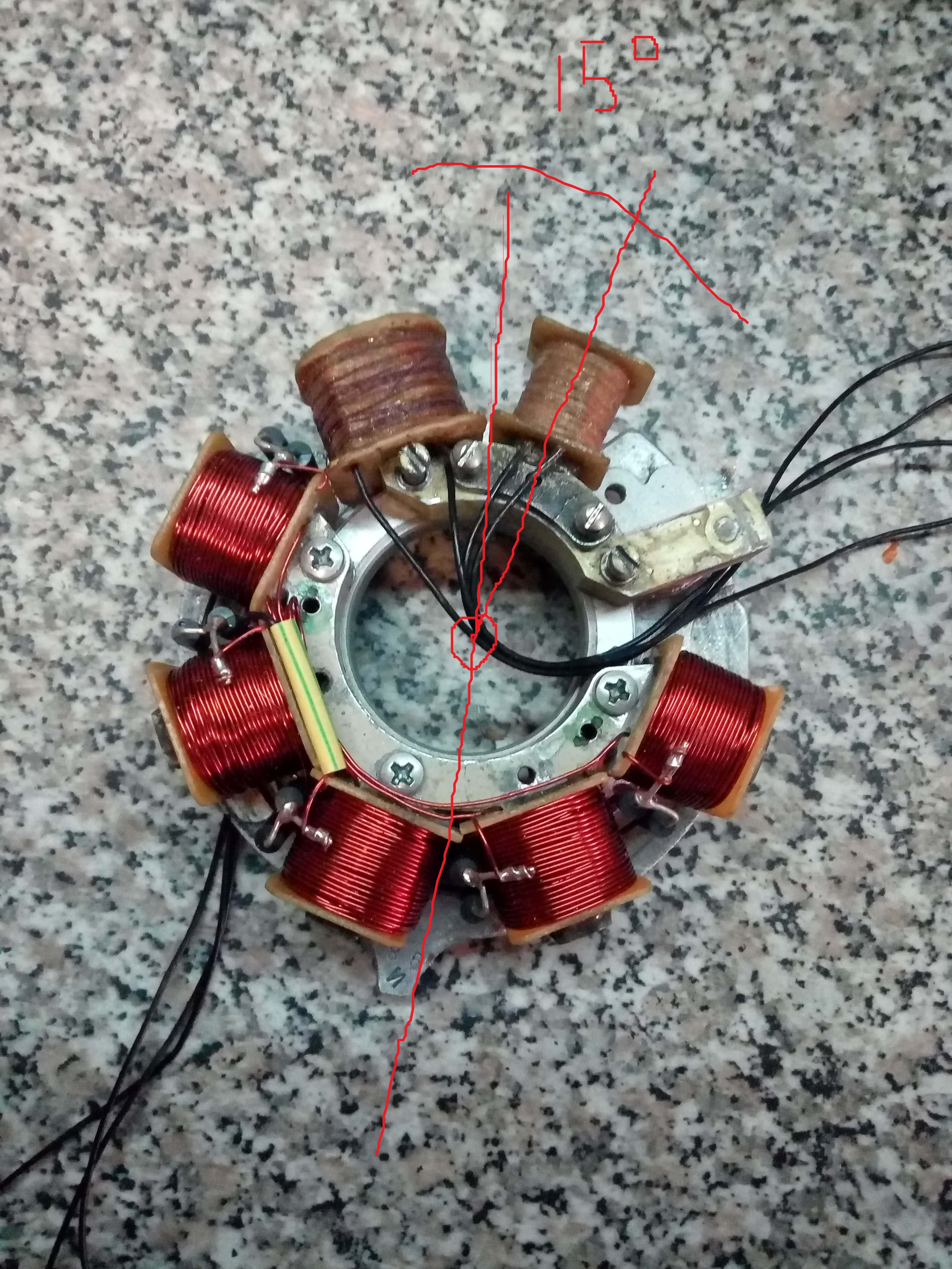

видно поворот катушок запалення за годиннковою стрілкою
Да, повернуто по ходу врашения на 15градусов. Запуск легкий без отрывания рук и на низких оборотах идет ровно, вибрация минимальная.
