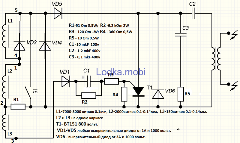

Типово Re: Электронное зажигание на все совкомоторы
Схема "без маси" від Дмитрий22.
