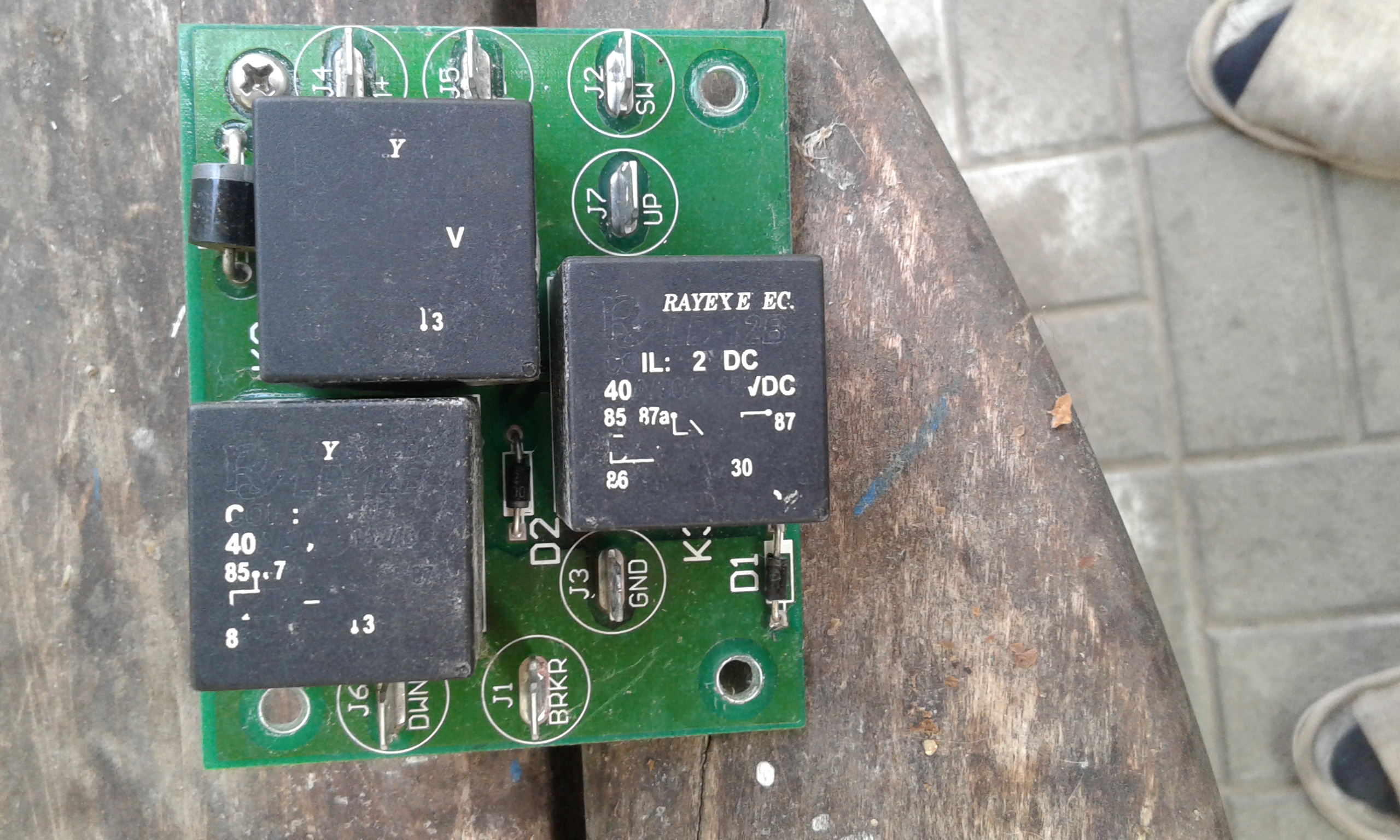

Привет всем водномоторникам. Подскажите плииз.
Симптомы такие :якорь поднимает, но не сбрасывает. Меняешь полярность на мотор, сбрасывает и поднимает. Ставишь обратно клеммы- все работает гуд. Через время повторяется. Теперь сброс не восстанавливается. Подозрения на электромагнитное реле. Концевик якорный исключил, кнопку тоже.
1.Где купить реле для минкоты? Такое впечатление что Rayex сделал LD-12B специально для производителя.
2. Какое из реле отвечает за сброс? наверное придется обычное автомобильное химичить с буквой P
Назва:  минкота.jpg
Переглядів: 680
Розмір:  1,53 МБ
