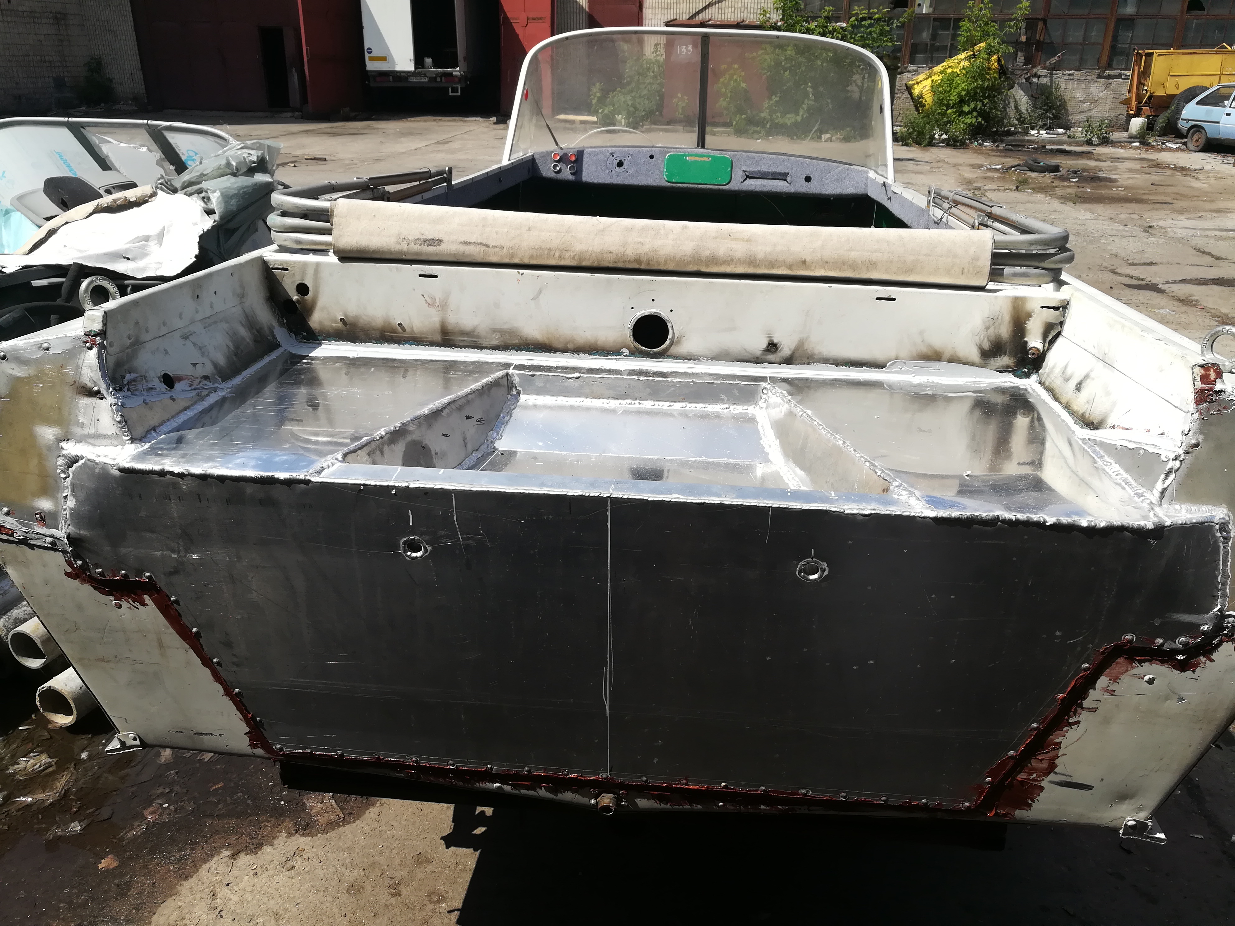

Типово Транец Казанки 5М 2-3.
Делали раньше такие транцы, как на фото1 с рецессом. Потом увидел на некоторых лодках транцы без рецессов и решили сделать транец на Казанке без оного, без рецесса. Вопрос - а нужен ли он тот рецесс вообще? Ведь моторы, которые изначально сделаны под дистанцию, подымаются и так нормально без рецесса, а переделанные (например Мерк 30 лайтинг) ну да тем нужен рецесс для подьёма мотора, бо тросам некуда деватся при подьёме. Ну разговоры, что волна гасится обратная при заходе через транец, тоже не выдерживают критики - обьём рецесса не такой большой, что бы остановить волну, ну а если волна нормальная, так он вообще не спасает. Единственное назначение, которое вижу у рецесса - скидывать туда рыбу, если нету аэратора. Но и это уже сейчас не проблема. Но его отсутствие делает заднюю площадку более обитаемой, платформа появляется, куда можно выйти и порыбачить, ну и т.д.
Может я не прав? Предлагаю обсудить
З.Ы. И так можно делать на многих советских лодках и не только.
