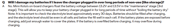

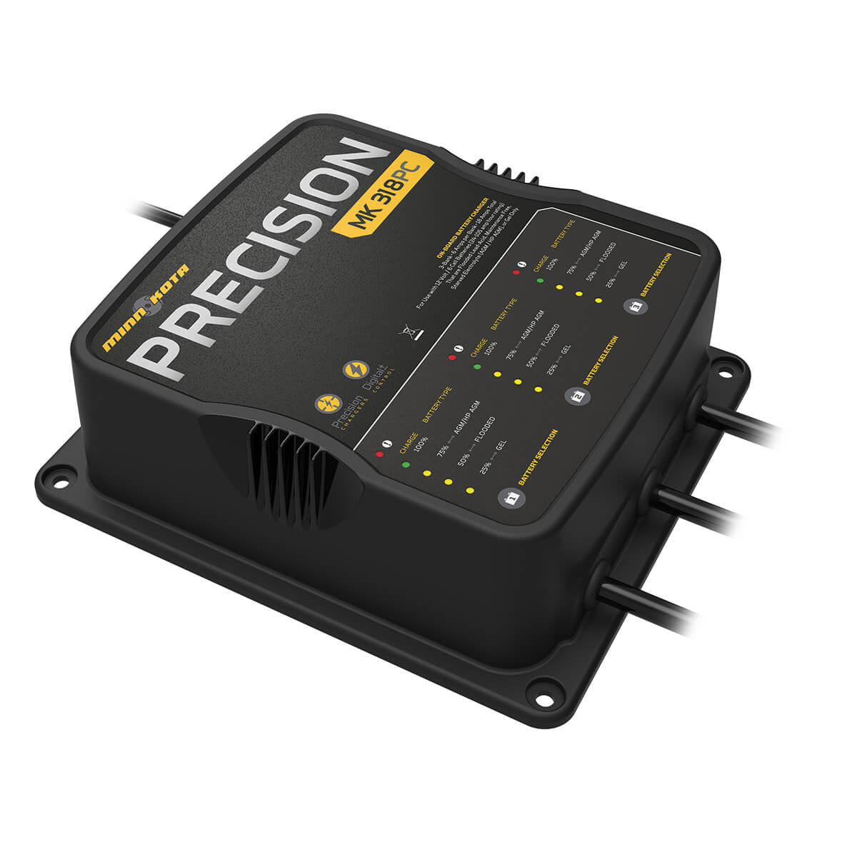

Вопрос к знатокам.
Может кто-то использует такую штуку как MinnKota On-Board Precision Chargers.
https://minnkotamotors.johnsonoutdoo...ision-chargers
В инструкции написано, что это чудо устройство можно оставлять на длительный срок подкюченным к батареи и сети и оно будет автоматически поддерживать батарею в нормальном рабочем состоянии и оптимальной температуре.
Впринципе Я ее использую уже около 4-ех лет ( на в сю зиму оставляю подключенной к катеру)и впринципе все хорошо, за исключением того, что стартерная батарея весной этого года навернулась и была заменена на новую ( допускаю, что из-за того, что раза три или четыре была разряжена в ноль( забыл выключить массу и магнитофон)). Пообщавшись с Русланом и Артемом (Финвал) успокоился-они говорят, что стартовые батареи при нечастом использовании так и живут на лодках.(4-е года). При этом тяговая батарея в порядке и продолжает крутить тролл мотор на протяжении двух рыбалок по 6-7 часов-может и больше бы хватило, но ставлю потом на зарядку.
Кто еше как консервирует батареи, снимает и ставит в гараж, и продлевает ли это реально срок службы???
Сам впринципе склоняюсь к тому, что люди, которые придумали эту умную зарядную станцию не дураки и пытаются по максимому облегчить жизни ленивым людям как Я (не надо снимать батареи на зиму и тащить их куда-то.)
