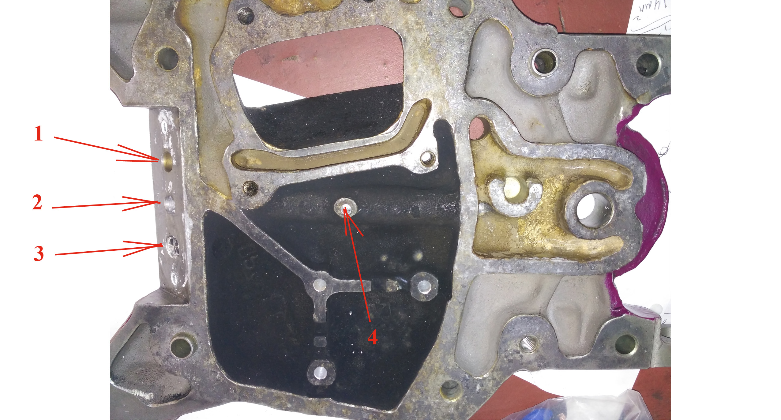

Михаил! За два дня 2 раза вода не пошла с контрольки (следил каждый запуск). Событие: выключил, через 5 сек завел. После этого заглушил мотор, досчитал до 20 - завел - вода пошла.) Если выключен был хотя бы 10 секунд - вода шла всегда!
Я правильно понял? при коротких паузах перезапуска вода иногда не идет?
Это странно. Когда вода не идет после короткой паузы, это связано с завоздушиванием в процессе слива, а не после. Это возможно только если не заглушена контролька "4". Отсюда вопрос, как именно (герметик, эпоксидка, болт) ты глушил канал "2" и "4" контрольки? (см. картинку)
С напряжением АКБ неясно, низкое оно у тебя на работающем моторе. С контактами советуют верно, ток 25А не шутки, соединения от зарядки до мощных проводов АКБ проверить стоит. АКБ новая? Напряжение на приборе в начале рыбалки без нагрузки какое было?
А по оборотам не гонись, если тянет/разгоняется нормально, стоит только будет проверить клапана чтобы были в норме. И глупый вопрос, раньше до прикола с коричневым проводом, вообще у тебя были обороты выше 5100? Или скорость до 50км/ч?
