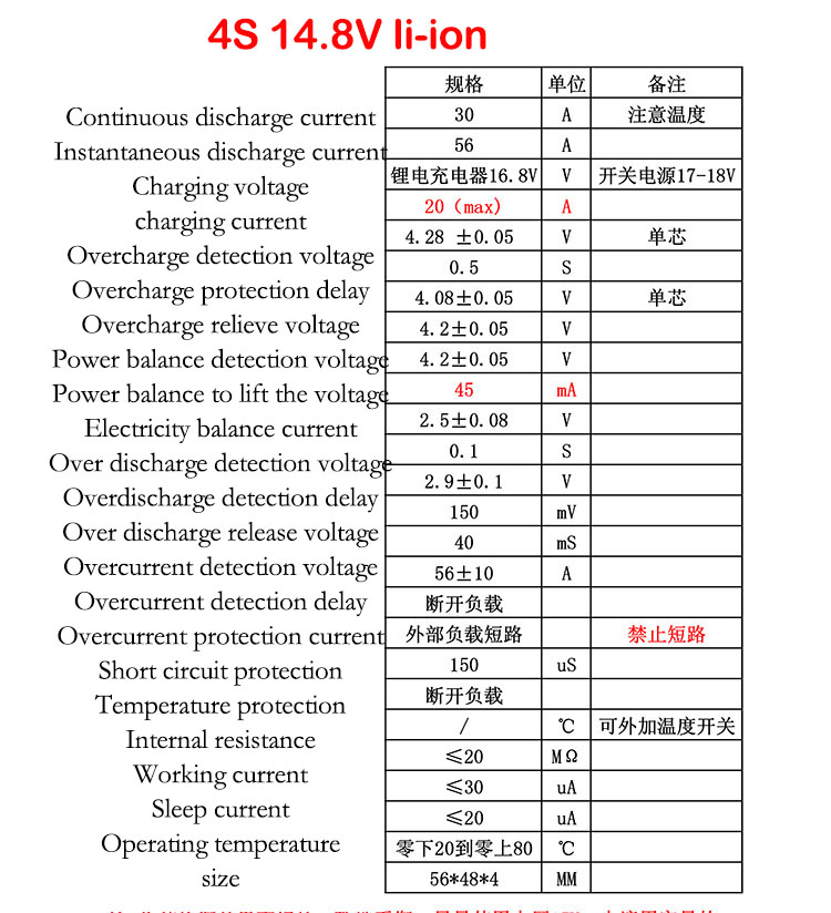

Вот две платы защиты для четырёх батарей
На 12,8 брал себе для шурика. Для знающих людей различие найти не проблема
