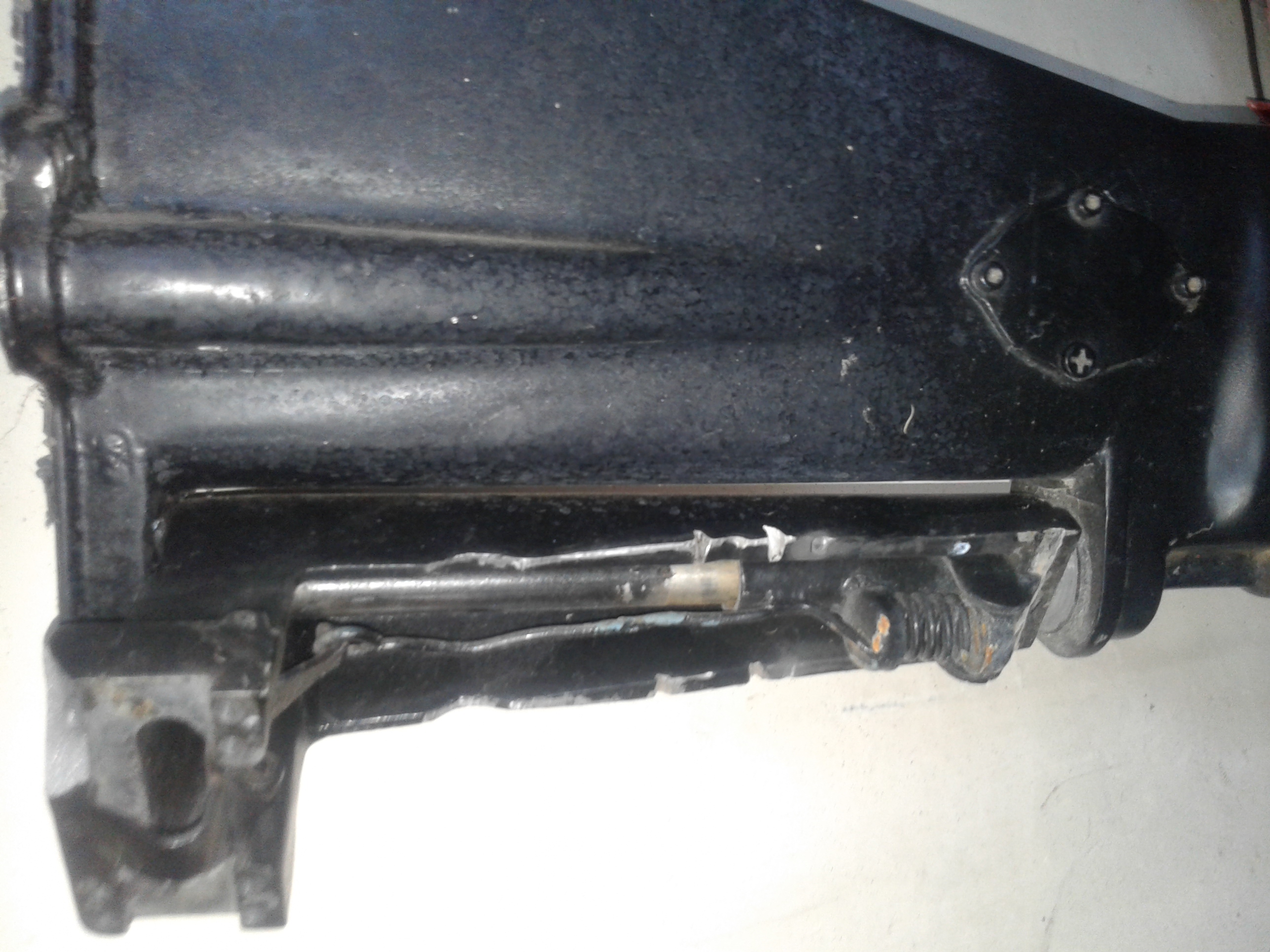

Типово Re: Тримм для ПЛМ Вихрь.
Назва:  20181128_145953[1].jpg
Переглядів: 378
Розмір:  1,45 МБ
ID:	152875 Щоб збільшити малюнок, клацніть по ньому
Назва:  20181128_150013[1].jpg
Переглядів: 404
Розмір:  1,39 МБ
вод собственно очём я...при подходе к берегу,на малом газу работает гут!!!вообще без нареканий,в этом году ни разу редуктором не зарылся в грунт!!,в ходу подымать,с таким креплением НЕЛЬЗЯ)для подъёма в ходу нужно коромысло за борт(за транцевую часть) и упор подъёмного механизма идёт на дейвудную трубу по всей длинне,тогда никто и ничего не оторвёт
