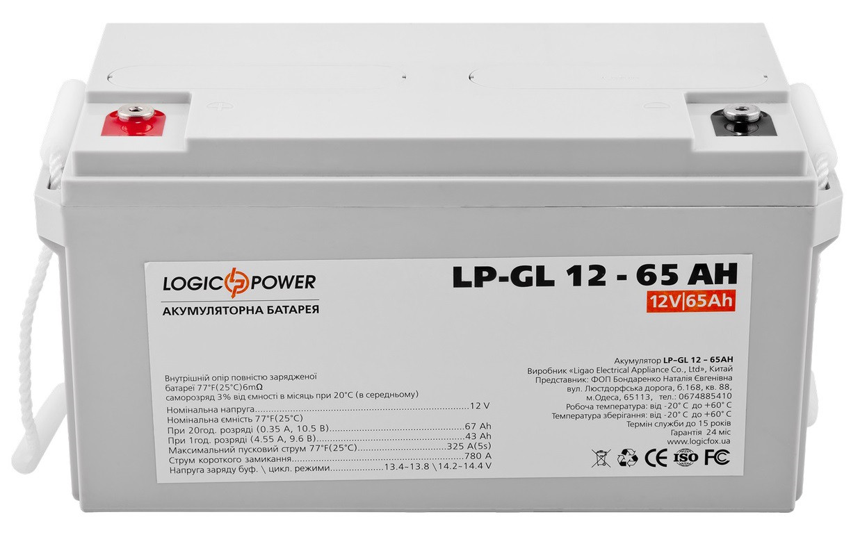

аккумы у меня такиеДолучення 153954(понял что вверхней части пару приклеиных овальных пластин)но блин в гель воду!?
приклеенные овальные пластины скрывают резиновые колпачки обыкновенные
пластины прихвачены ультразвуком или точками клея - там есть "ключики"(выемки) вот в них аккуратно отвертку (-) и по кругу подорвать - получите доступ к банкам.
