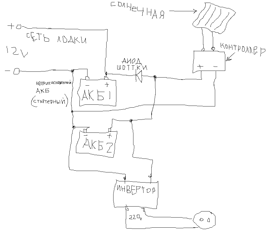

Художник из меня никакой,от слова "худо",но вот предельно простая схема подключения 2-х аккумов в одну сеть. Подзаряжаются от солнца оба,но один из них неприкосновенный и служит для старта двигателя.
НЕ ПРЕТЕНДУЮ НА ОСКАРА,но эта схема у меня работает уже несколько лет. Да и не может она не работать.
Зато позволяет иметь один всего-навсего контроллер.МРРТ контроллер,конечно же лучше,КПД у него выше,но он значительно дороже.
