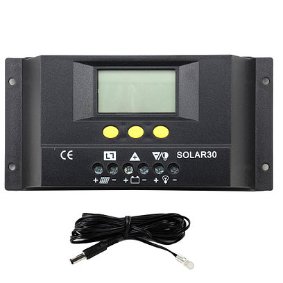

Таки да! Я чуток напутал,где диод стоит. И именно АГМ у меня питается через диод
Там очень мощного диода не нужно. 10-амперного вполне хватает. На радиаторе стоит и падение напряжения на нем 0,4в
Контроллер такого типа,CM3024Z Регулируется всё. Я им доволен.Токи от солнечной панели не превышают 7,5А в абсолютно безоблачный день и при редком расположении звезд на небе :)
