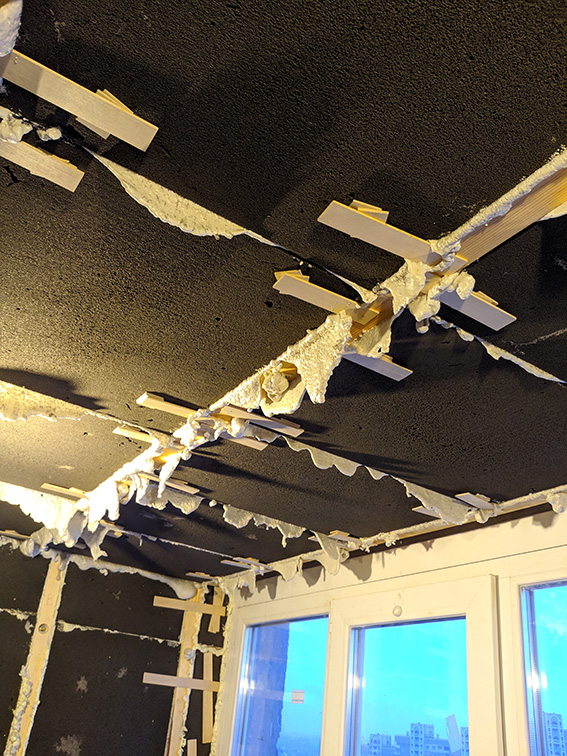

Камрады, кто делал похожие работы, посоветуйте, пожалуйста, конкретную марку монтажной пены. Чтобы в магазине купить можно было. Задача: потолок, между лагами вставляются блоки пеностекла, вклеиваются пеной с торцов, зазоры конструктивно 4-8 мм. Особенности работы - ни хрена не видно, сколько пены задувается, толщина блока 50 мм, пену видно не глубже 10 мм, если повезет. Приспособиться невозможно, не получается провести насадку в щели, приходится втыкать и участками... В результате применения той пены, что мне присоветовали консультанты в Эпицентре (см. фото), не меньше трети пены на полу (сталактиты не считаются, это еще 20%) и много ненормативой лексики. Оказалась текучей, вытягивается из щелей. Держать в итоге будет, блоки легкие, надцатикратный запас по прочности, но работать невозможно.
Нужна пена, которая не будет слишком жидкой и не раздувается в объеме до бесконечности. Т.е. получается, что при задувке щели глубиной 50 мм и шириной 6 мм нужно расширение на 25%. Т.е., не дошел визуально 8-10 мм до края, она чуть-чуть и вылезла в итоге... И высокая вязкость, чтобы не стекала под собственным весом. Температура работы не ниже +10.
