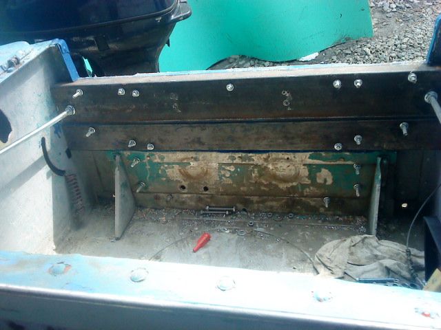

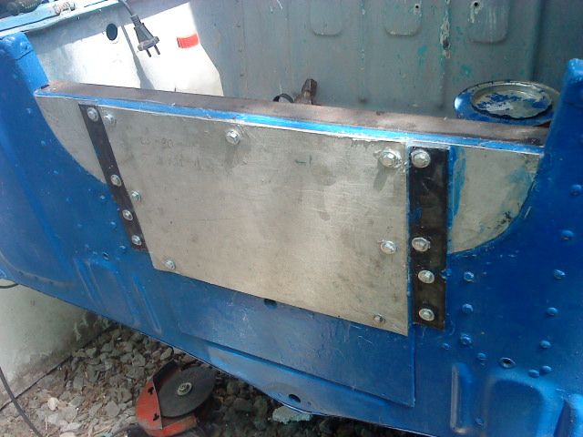

Уважаемые форумчане, вот нашел на одном из форумов интересный вариант усиления транца и довольно таки прочный (ИМХО) , думаю автор фото не сильно расстроится если я выложу эти фото здесь, мне интересно выслушать Ваше мнение по поводу такого усиления, прошу не обращать внимания на материалы исполнения так как автор идеи спешил и делал из подручных материалов, я думаю делать из алюминиевого профиля (наращивать транец), но возможно есть смысл нарастить фанерой с учетом замены родной транцевой доски и снаружи обшить это дело листами!?
