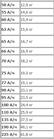

аккумулятор 45 кг в корме. + Якорь, лебедка и всякая хрень. Блоков плавучести =0.
45 кг аккумулятор ???
А блоков плавучести ноль
Как минимум на Вашу лодку надо 0,4 м.куб. блоков плавучести из расчета на вес 400 кг.
Назва:  вес.jpg
Переглядів: 473
Розмір:  66,0 КБ
