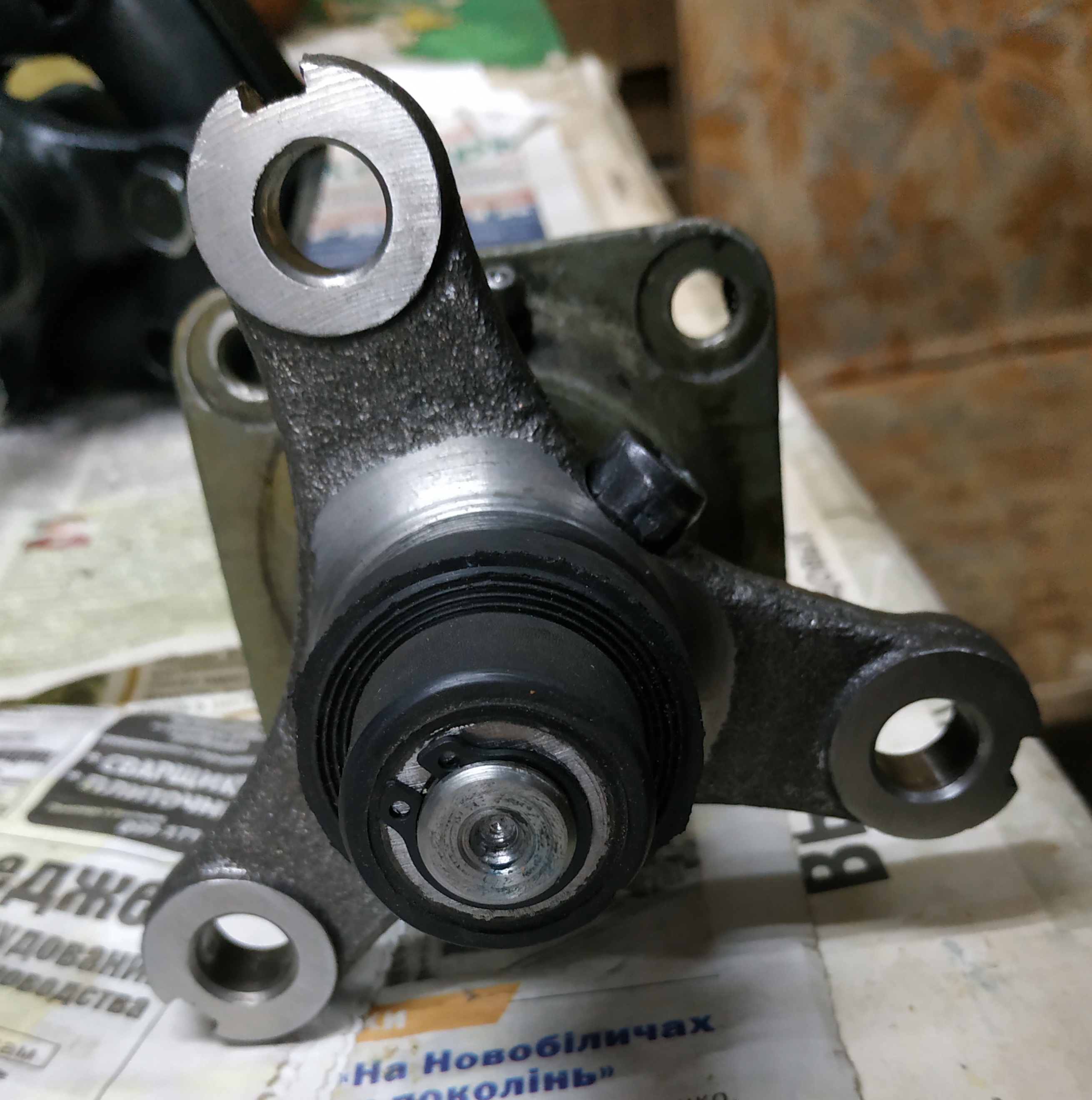

Переделанный ведущий вал, который идёт от двигателя к кардану. Он удлинен для посадки центрирующей втулки. Вертолет (от классики) обрезан как у Елены Мурманск. Зафиксирован двумя болтами.
Также привел схему установленного промежуточного карданного вала автомобиля Нива. Она показывает как центрируется кардан относительно ведущего вала.
