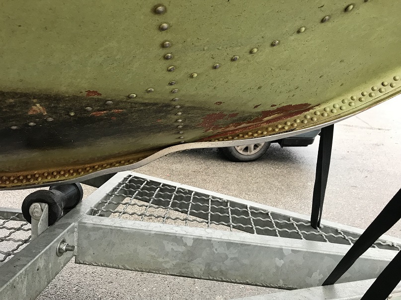

Проблема вроде бы как решена!
И так, как происходил ремонт... Грели горелкой до 300-350 градусов, выгибали (старались не стучать), после подтянули заклепки. Осталось замазать герметиком на полиуретановой основе, по желанию покрасить...
