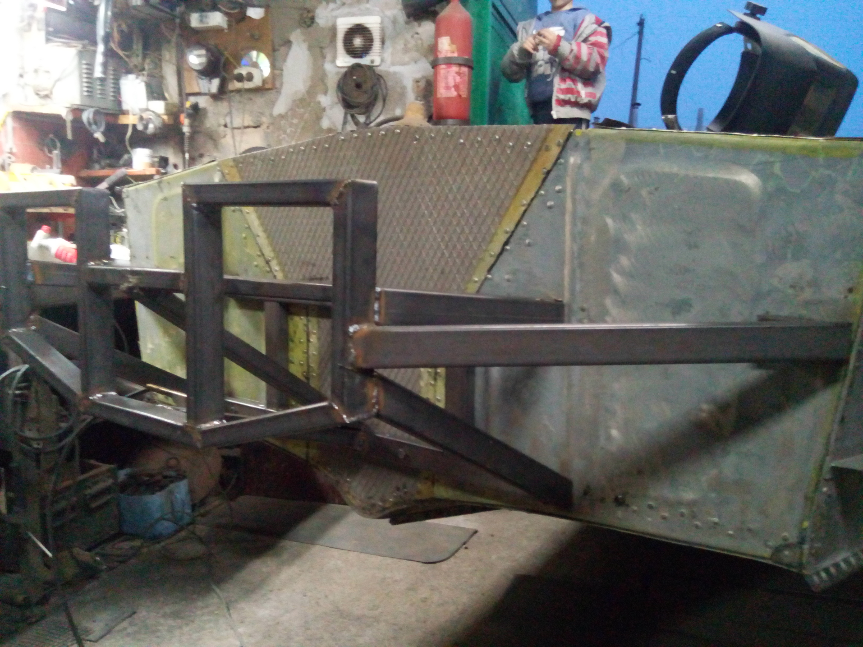

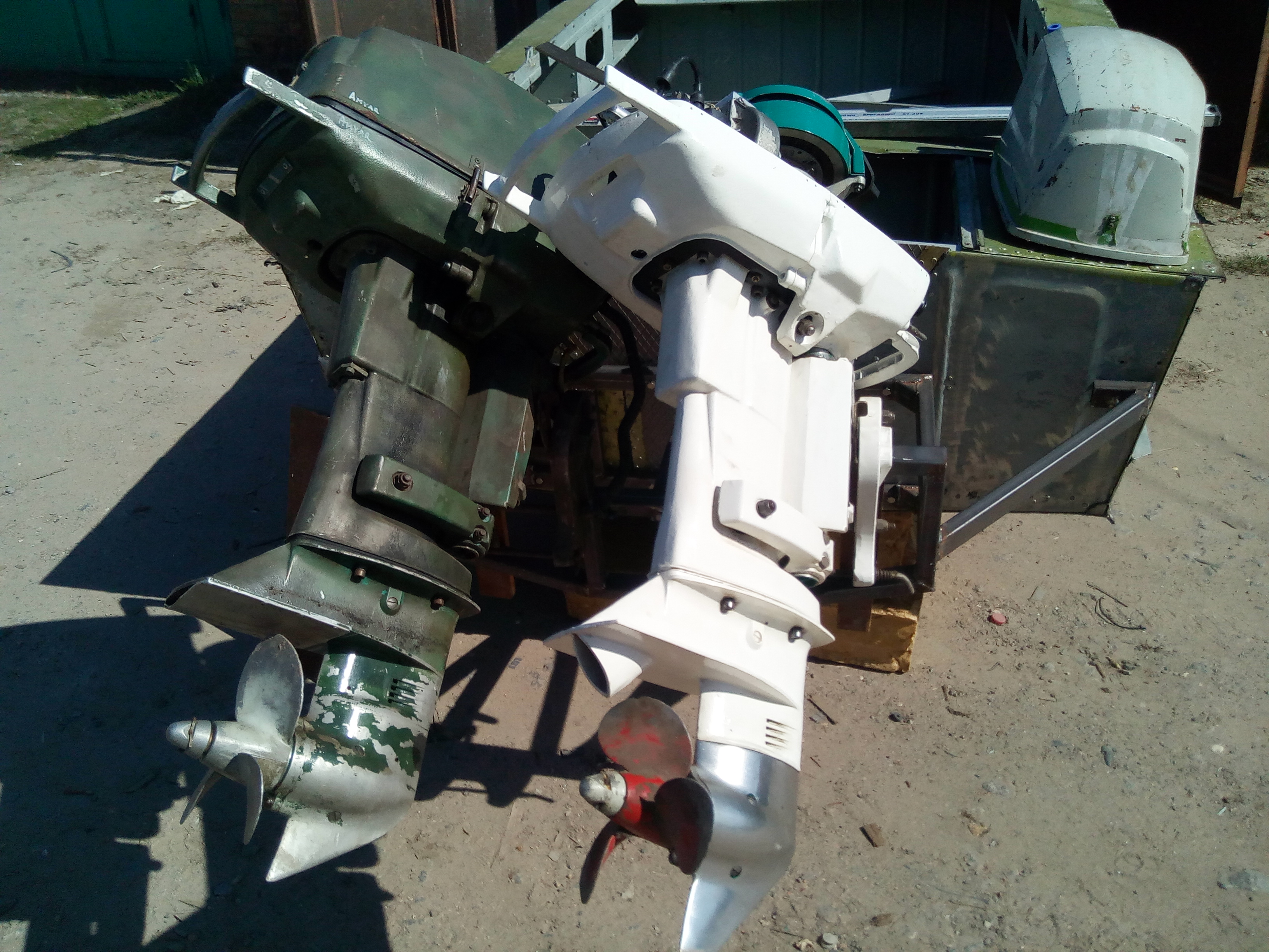

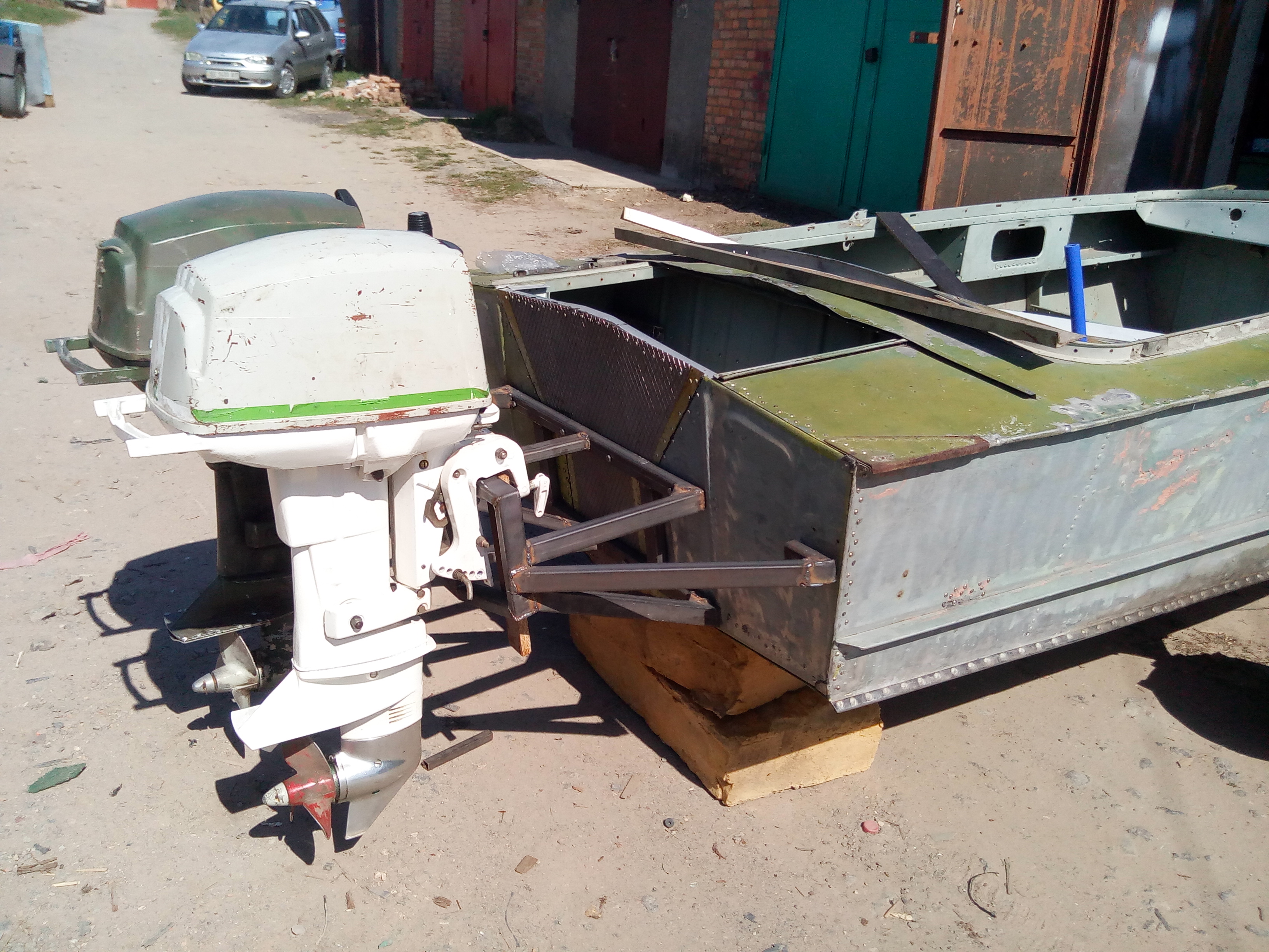

Выносной транец сварен. Пока из черняги. Профиль 25х40х2. Зашиваю его листом и надеюсь добьюсь его герметичности а значит плавучести, что в воде позволит снизить его массу.
Форма и размеры не случайны. Такой транец позволит вешать как два так и один мотор с корректировкой по высоте.
Сейчас таки вскрыл рецесс и доделываю завязку транца на переборку кокпита.
