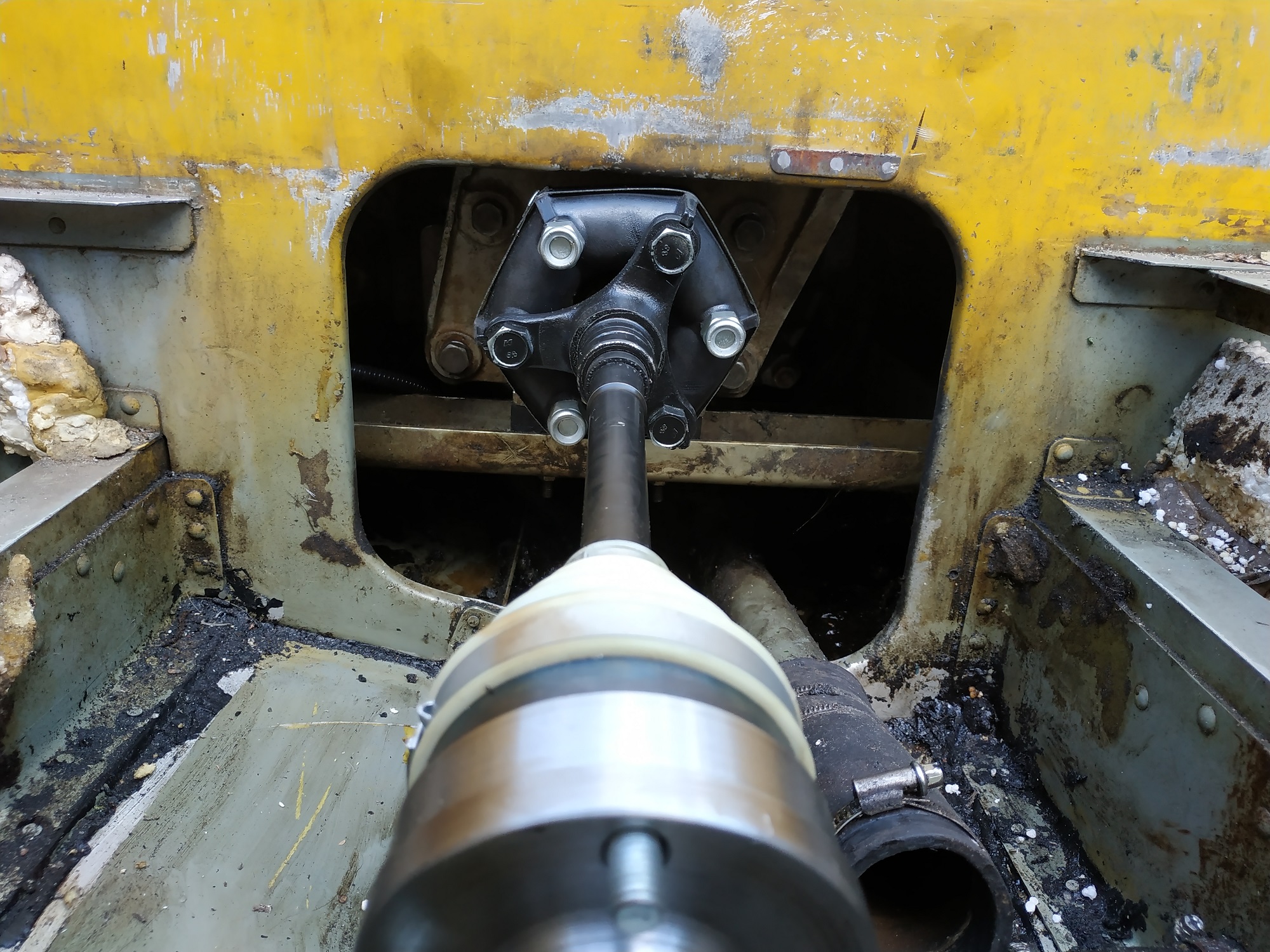

На ропе.
Старая опора что стоит на катере оказалось абсолютно живой и по высоте ниже на миллиметров 5 чем эта новая от 21 воглги. Принял решение пока оставить старую. волнуюсь за соосность.
Осталось технологическое окно в шпангоуте немного "оптимизировать"...
