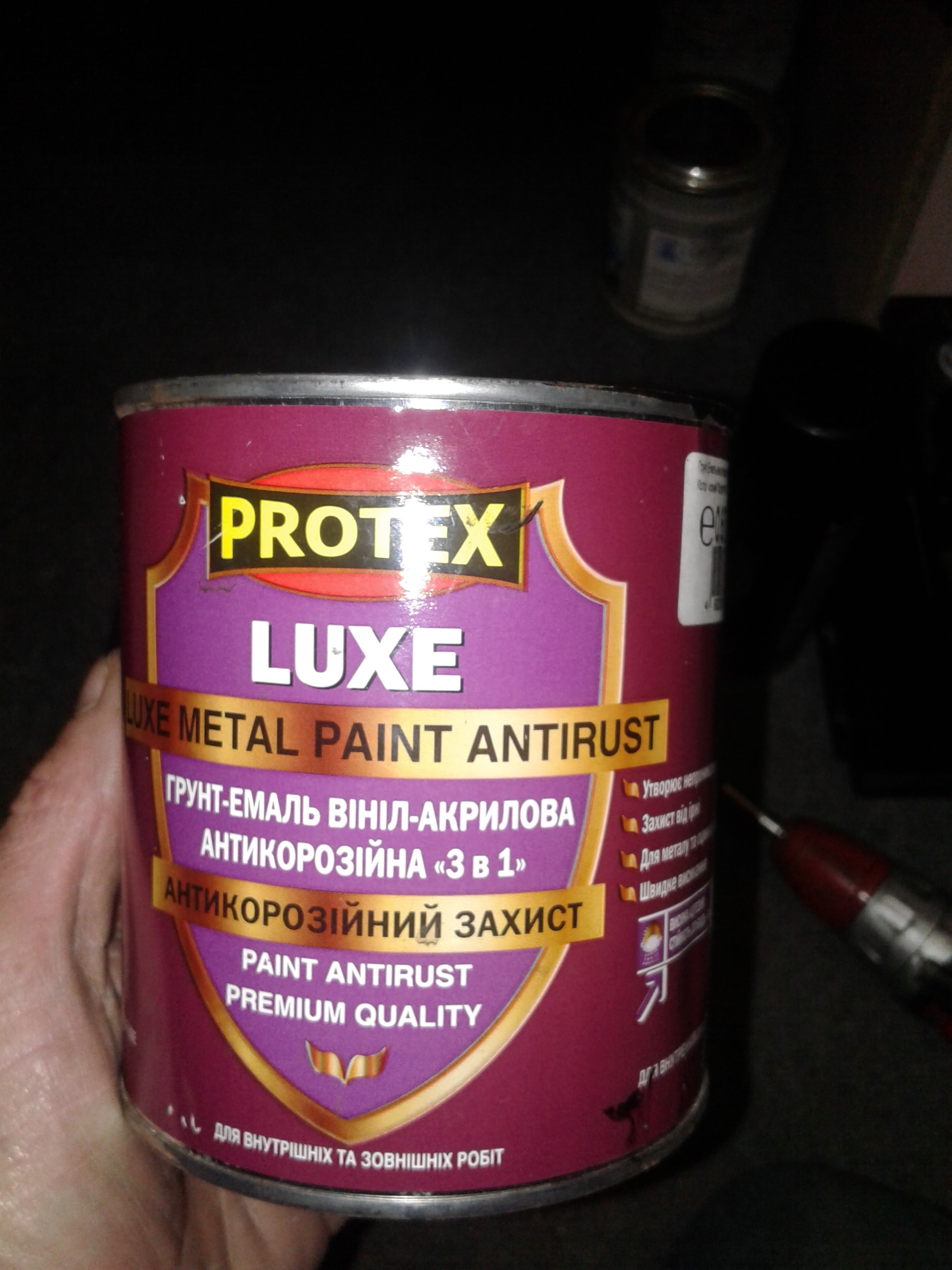

Можно крыть ГФ и ПФ грунтом,затем ПФ эмалью,как многие сейчас делают,но подводной части днища этого хватит на сезон.
Можно ВЛ-02 крыть фосфатирующим грунтом.Сверху полиуретановой или эпоксидной эмалью.
Можно винил-акриловым грунтом.Не дорого и сердито.
Можно "Хемпель" материалами,но это намного дороже.
Пока ознакомьтесь.
