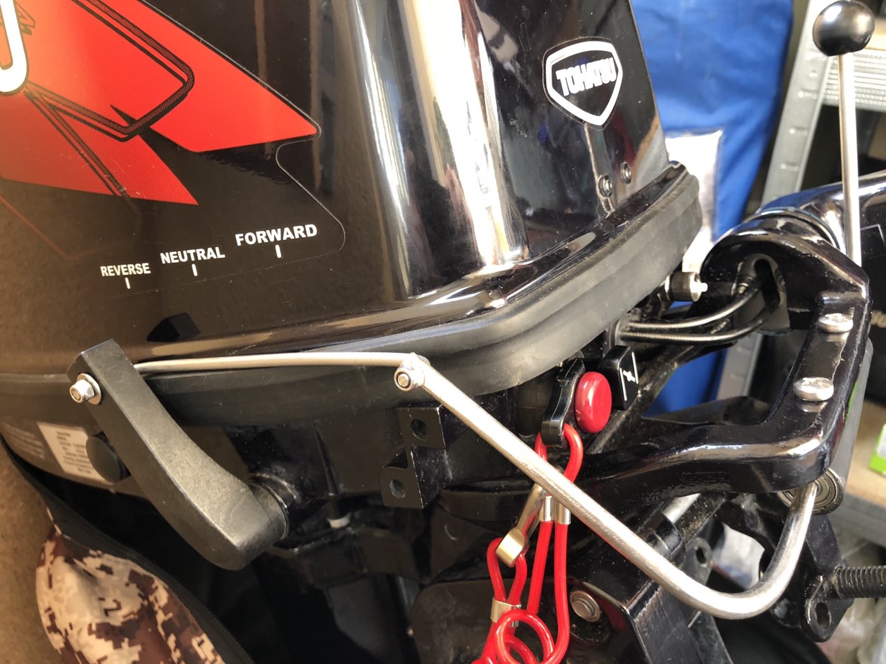

Спасибо, понял, думаю видео не требуется. Оказывается даже ставят стартер. Думал никто этим не заморачивается на 9,8. Там вроде зубчатый венец на маховик нужен.
Есть много интересных решений(и все , точнее большинство из этих решений делают наши земляки). Вот чисто случайно увидел такое решение(теперь передачи можно вкл не с боку мотора а почти возле румпеля. Причём в живую всё выглядит довольно таки симпатично.
А самое главное всё сделано просто, надёжно и практично.
Сам проверил на воде и был сильно удивлён, передача вкл так мягко, вроде как это родные узлы.
Надеюсь автор данного решения не будет против размещения фото.
А по эл стартеру, всё можно и за отличные от ориг цен. Было бы желание и $
