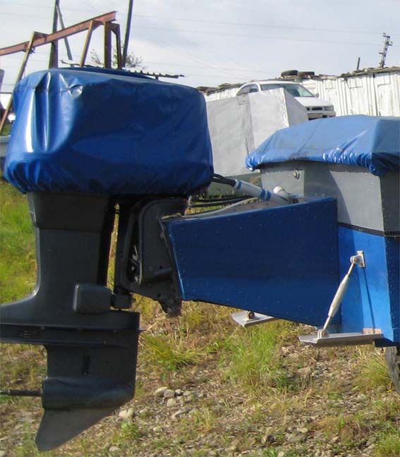

На фото видно, что есть тр/пл и в выносном транце пенопласт. Транец, (нижняя часть), не продолжает, (как у Вашей лодки), днище, а уходит под углом вверх от точки крепления к корме, что видимо позволяет регулировать угол аттаки и смачиваемой поверхности. Тр/пл против дельфина. Да, очень интересный загиб на конце в/тр и прямой участок возле кормы, и снизу в/тр фигурные, выгнуты под углом, как реданы пластины между которыми видно пенопласт.
Если не очень грамотно изложил, извините.
