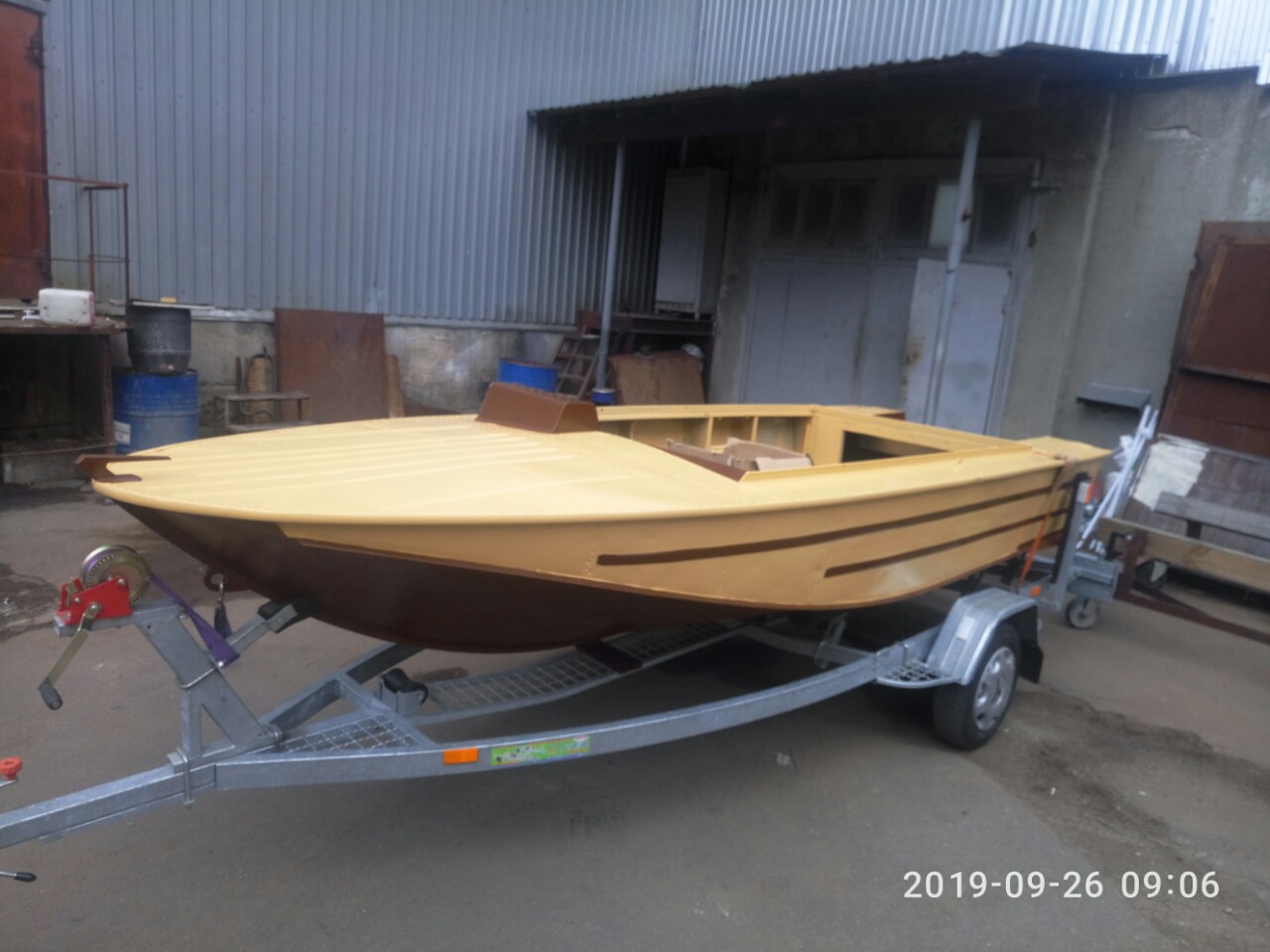

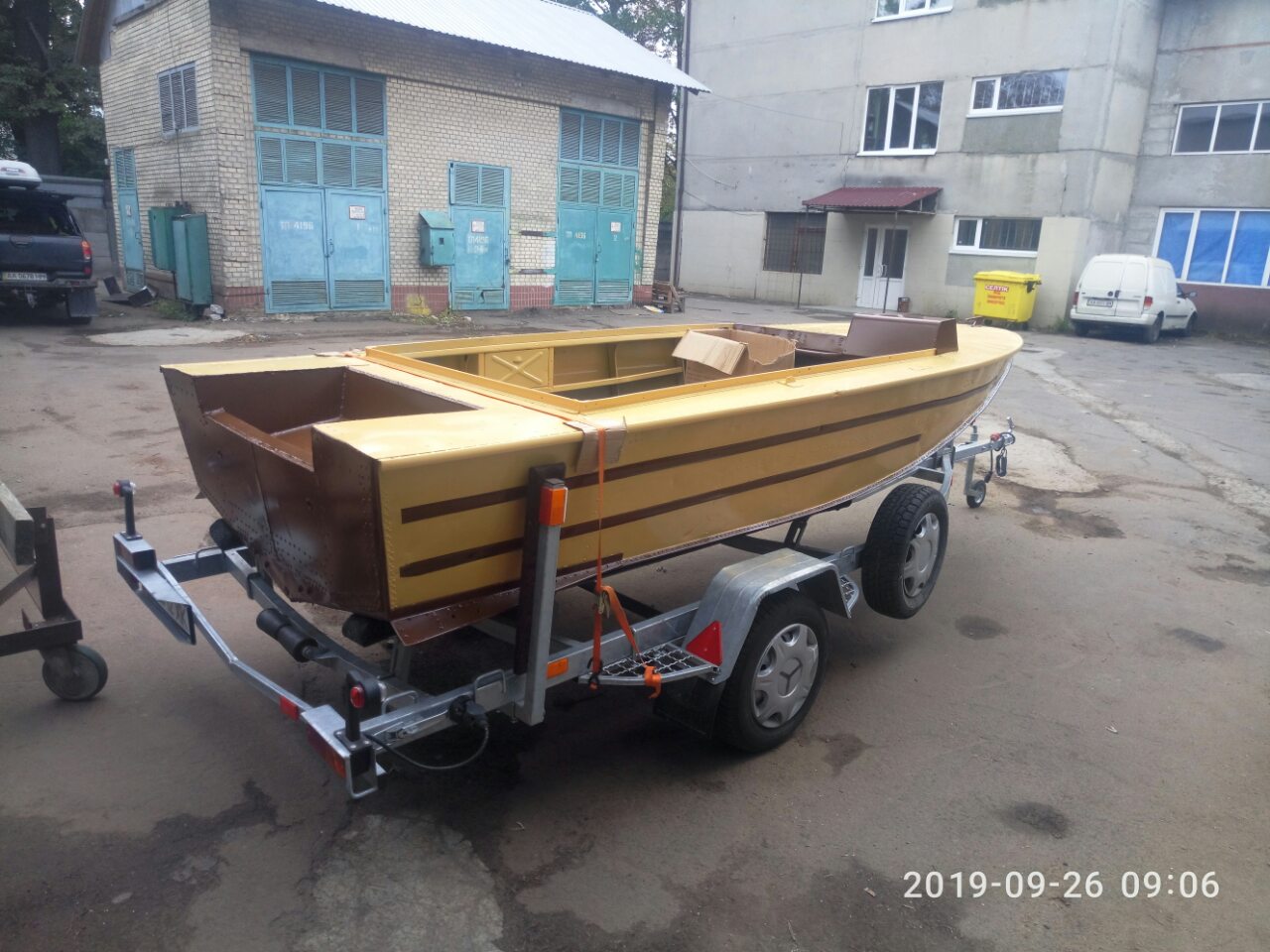

Вот и завершился очередной этап работы с моим Днепром. Корпус покрашен.
За работу спасибо большое Анатолию "КАЦАН". Ребята сделали все очень качественно и со знанием дела.
По материалам расход следующий:
2л. кислотного грунта. Как выяснилось, лучше брать все же Боди;
2л. базового грунта;
2л+2л полиуретановой краски (спасибо вам за рекомендацию в этой теме);
3л растворителей.
Красилось внутри и снаружи в два цвета.
П.С.1. Была изготовлена консоль, для поднятия рулевого колеса и приборов, что позволит более комфортно разместиться судоводителю, учитывая высокий пол в Днепре.
П.С.2. Отдельным бонусом для клиента был проведен дополнительный тюнинг моего лафета. А именно, легкой рукой Анатолия колеса были стилизованы в духе Mercedes-Benz)))
