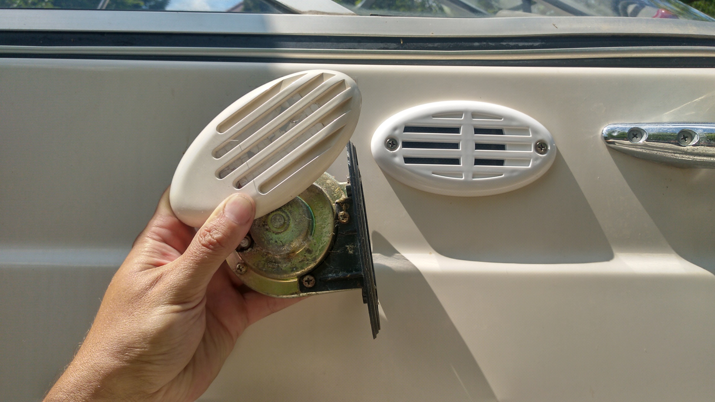

Вытащил нерабочую бибикалку, понял что чинить там нечего и купил такую же новую за 600 грн., ибо эти сигналы, как и решетки вентиляции, выносные датчики помп откачки, навигационные огни - стандартных размеров, продаются везде и становятся в любой бэй\сирэй до 30 футов.

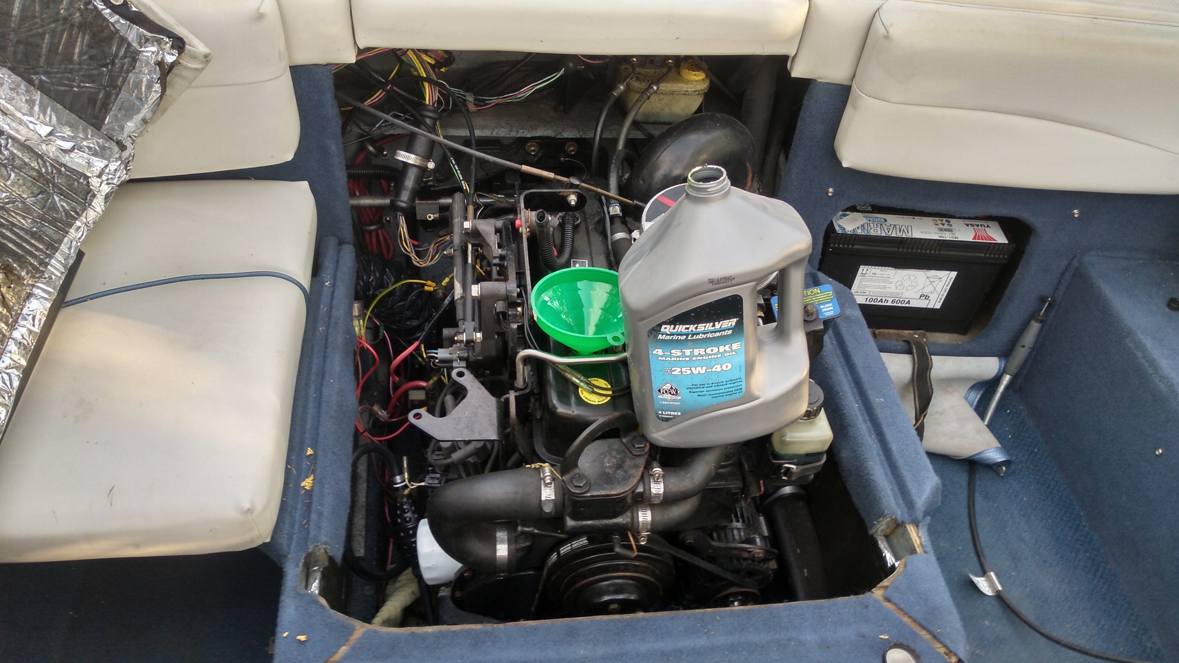

И так, для замены моторного масла в 181/3.0 меркрузере нужно:
1. открутить транцевую пробку и потянуть на себя;
2. транцевая пробка вытащит через сливное отверстие шланг, к пробке которого сама пистегнута металлическим тросом;
3. шланг с одной стороны подключен к самой нижней точке масляного поддона двигателя, а с другой имеет латунные штуцер и пробку. Так что опускаем шланг в тазик или в горлышко 6л бутылки, откручиваем на нем пробку и сливаем масло. Можно приоткрыть крышку заливной горловины на двигателе;
4. закручиваем пробку шланга, открываем пробку заливной горловины и заливаем масло;
5. проверяем что ничего не течет, пихаем шланг в транец, закручиваем пробку и готово.
В процессе не засираем маслом ничего вообще, ну очень удобно. А вот масляный меняется так же, как в машине, только расположен удобней. Фишка со шлангом, опять таки, есть только на условно новых бэйчиках.
