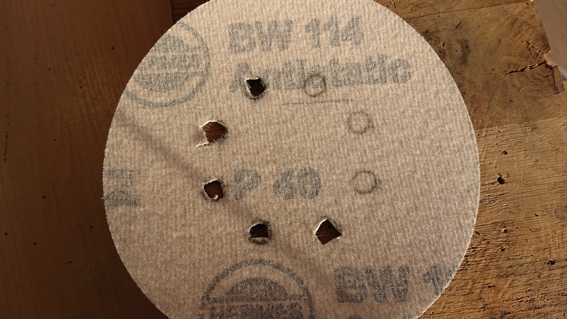

Болгарка это нечто, с лепестковой насадкой ямы копает очень быстро, можно только на локальный местах применять, где нужно глубоко вгрызаться. Докупил еще насадку под шкурку липучку.... Тоже быстро, хоть и не так конечно, но тоже не ровно, плоскость горбатая получается....
Плоскошлифовальные пока не понравилась, наверно ею только выводить уже финишную плоскую поверхность.
Пока в приоритете таки орбиталка, да, медленно, но уверенно :) но ровная поверхность получается. Но тут проблема со шкурками... Сцуко... Фих подберешь... И расход идёт мама не горюй. Ещё и машинка на восемь отверстий, а шкурки в массе или без отверстий или на шесть, приходится вырезать
Но ещё проявляется, предполагаю, следующая трабла, очень быстро стали отлетать листы шкурки, подозреваю что уже плохо держит липучка.
Глянул в продаже эти подошвы... Подофигел, блин, дороже машинки...
А отлетевшие круги на брусочке очень и очень работают ещё в режиме ручной обдирки
