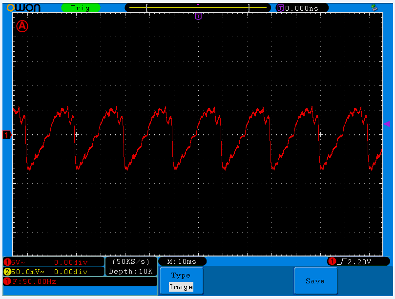

какой мрак? Я ведь не знаю,чем человек "дышит".Я заряжаю стабильным напряжением.Токи заряда редко превышают 1 А.
И почему не факт,что на трансформаторном зарядном, напряжение не совсем постоянное? Вы блоки питания видели? Да,там после диодного моста фильтры стоят. Электролитические конденсаторы.Так вот в зарядных устр-вах после моста фильтры не ставят. Там пульсации с частотой,в зависимости от количества диодов выпрямителя.Поэтому я говорю,что в таких зарядных пульсирующее напряжение.Что-то вроде этого,что на картинке)
