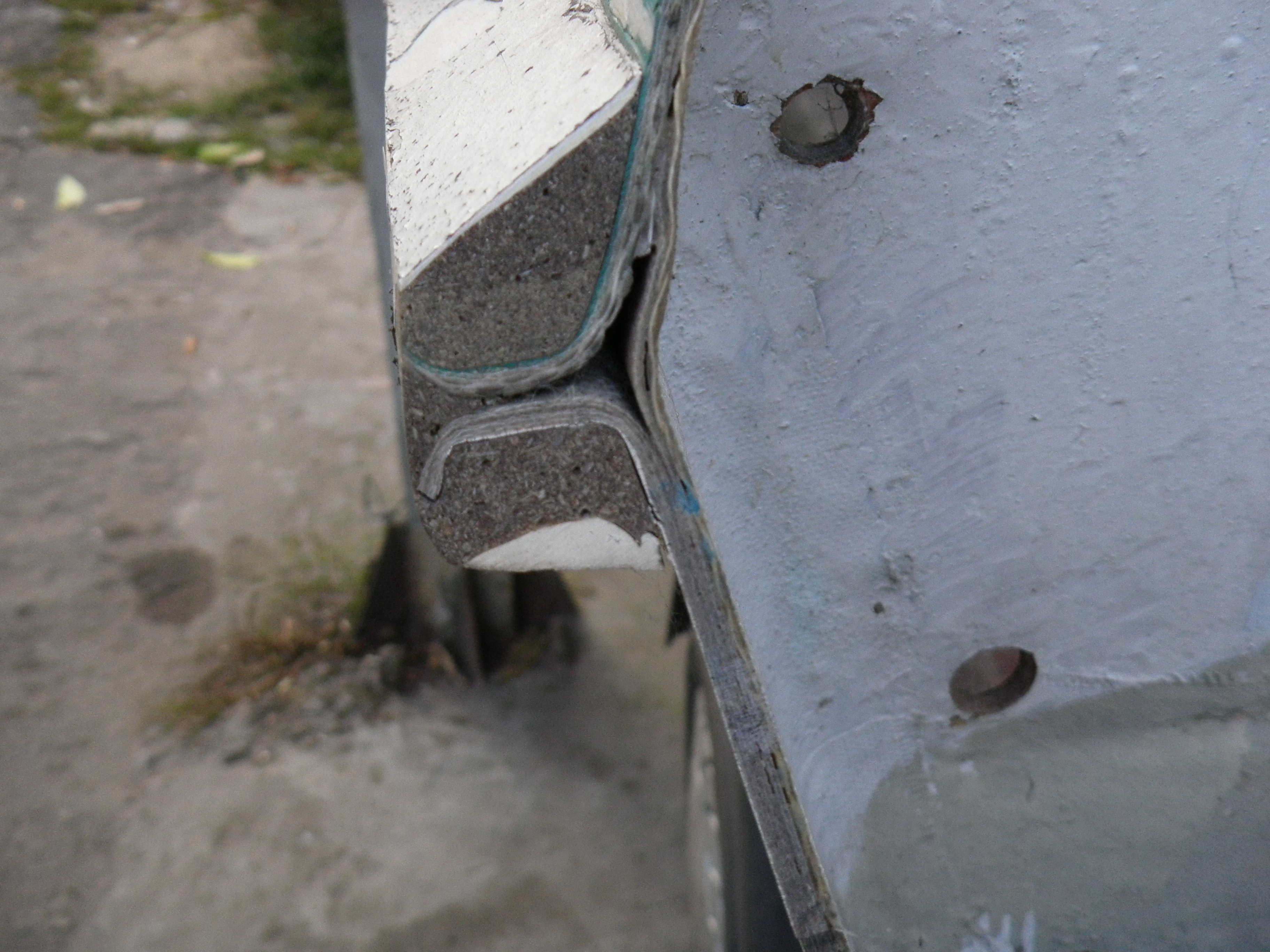

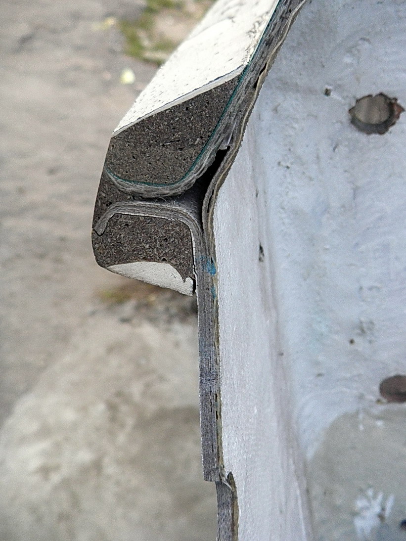

Ну и для понимания "что есть советский пластик" (Владу обещал выложить).
Фото старые , начала 2000-х, мода на "Ладоги" закончилась в начале 2000-х
(но конструктивно мне лодка до сих пор нравится, несмотря на исполнение в стиле "говно").
К не чести Ленинградской судоверфи, пластик мотолодки "Гамма", после разборки, имел такую же структуру
(лодко после дефектации осталась лежать за эллингом с резюме " дешевле выбросить"
( и опять же ... обводы и ТТХ на уровне зарубежных образцов).
Для понимания неофитов: вот эти пустоты (видно в прямом разрезе) между слоями - это ППЦ, со всеми вытекающим ...
Но, опять же ... можно не заморачиваться, внешне подлампичить и кататься ...
ещё лет надцать (ибо пластик всё стерпит, там, где люминь крешанётся).
