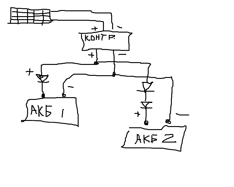

Проще не бывает.
После диода напряжение снижается он 0,4....0,7 вольта.Зависит от диода.
Если купите контроллер у Родионова, то на нем (на контроллере) можно установить выходное напряжение на 0,4...0,7 вольта выше.Тогда на обоих аккумах будет нужное напряжение,соответственно,и токи.
Если же надо один аккум заряжать напряжением 15 вольт,а второй 14,2,то на контроллере выставляем на выходе 15,4,к примеру,а в цепь аккумулятора,который должен заряжаться чуть меньшим напряжением,ставим ДВА диода,как на схеме. УСЁ!
Это у меня работает.
Что не ясно?)
И прямо к борнам аккумуляторов(клеммам) те провода,которые питают нужную вам электросхему судна.
Назва:  Безымянный.png
Переглядів: 320
Розмір:  18,7 КБ
