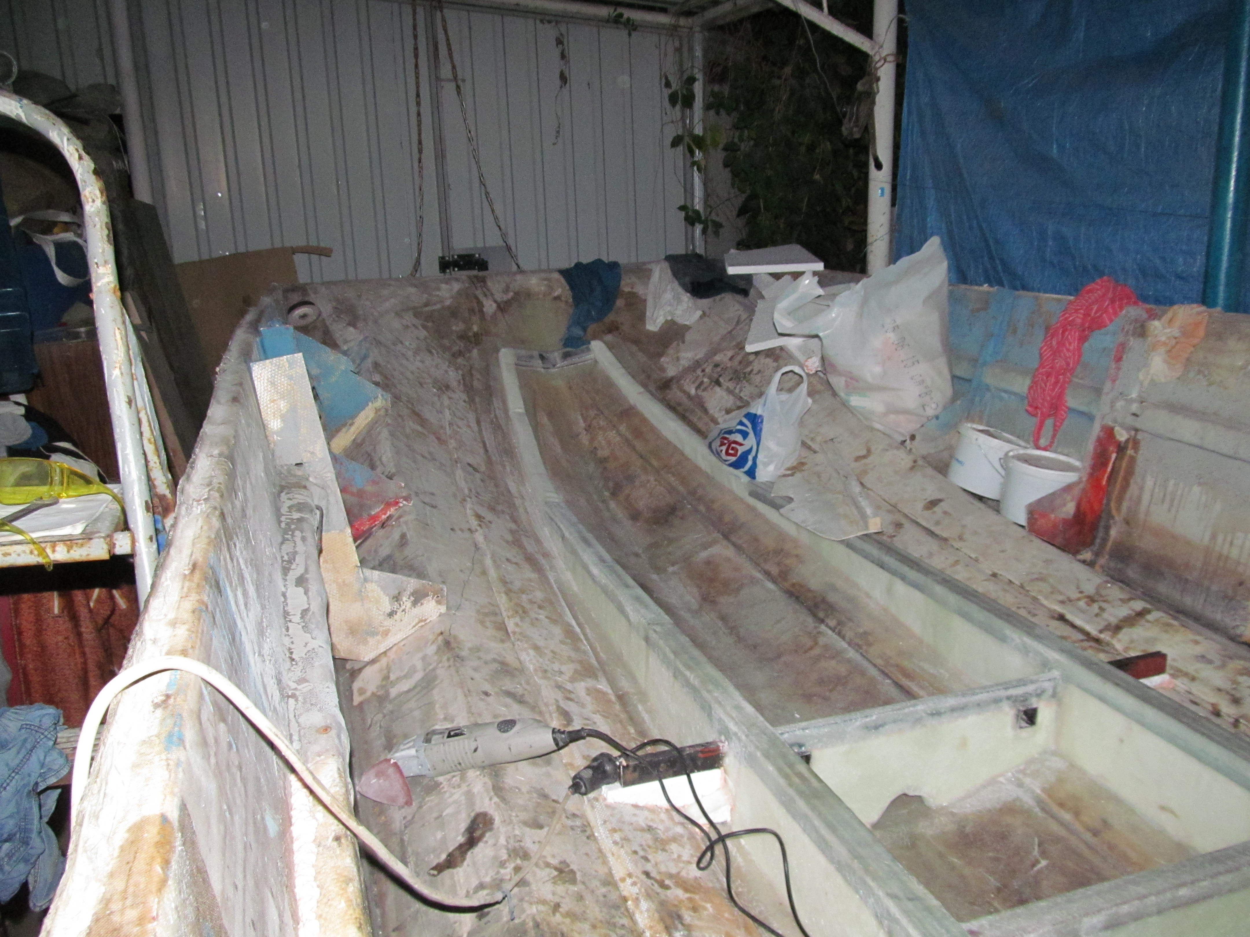

Способ изготовления стрингеров с предыдущего раза не менял за исключением качества пенополистирола, кризис знаете ли:
Тело болвана под стрингер из 50 мм пенопласта. Поверх наложил оцинкованный металпрофиль 50мм. Зафиксировал клей-пеной .
Самой большой проблемой в этом корпусе стало то, что из-за габаритов приходилось стоять и работать непосредственно на днище. А оно без набора достаточно гуляло. Поэтому приходилось делать кусками и ждать пока станут первые слои.
