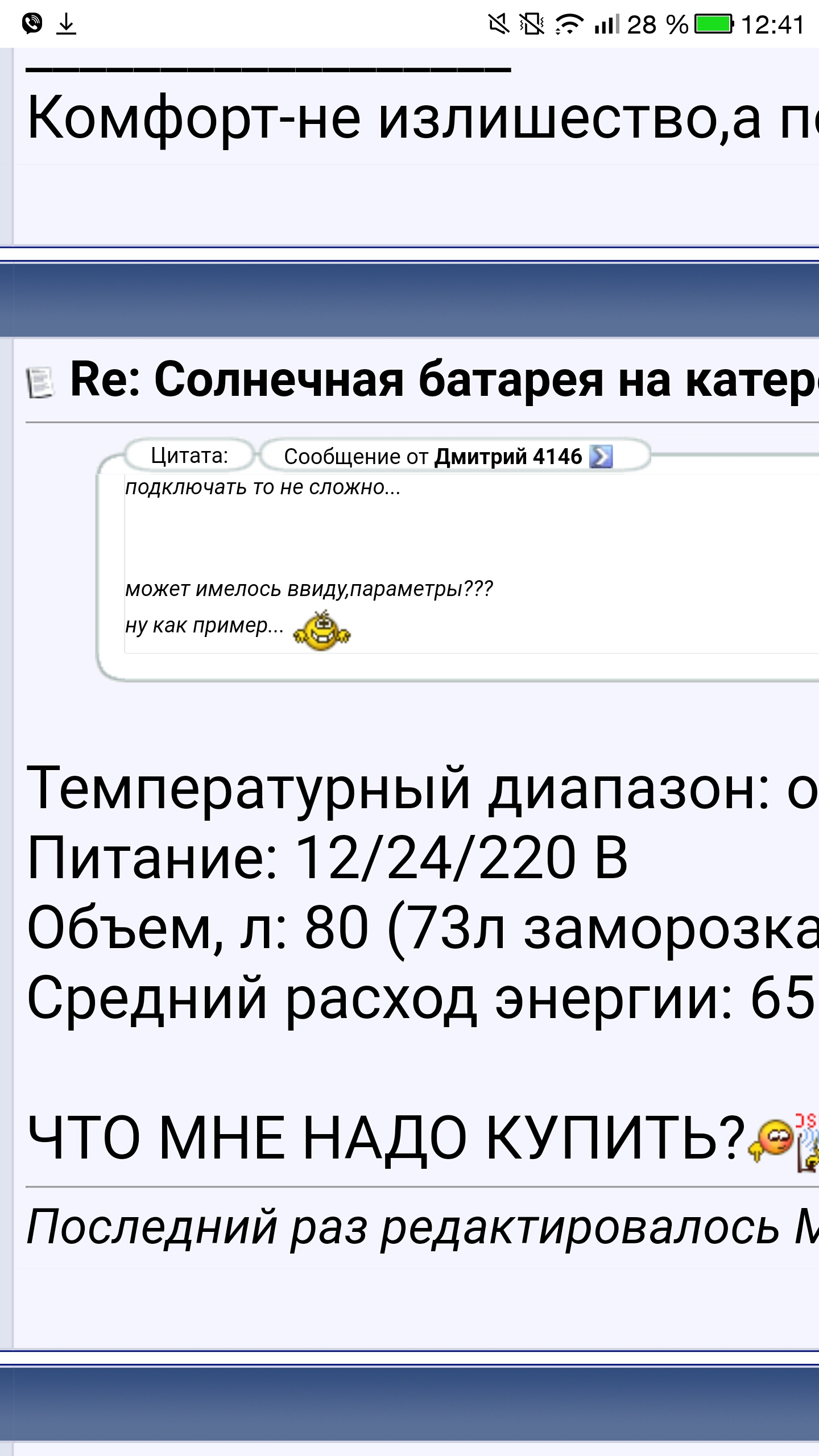

ну вот так то не будет провала по питанию,я же и говорил что для сигнализации так только,а освещение и прочее можно по любой другой схеме...
MAZYA888,
вот и отправная точка,если ваш холодильник хомячит 65 ватт,то и панель это должна тянуть!тобишь,панелька 100 ватт,к ней контроллер,(ну тут по бюджету,Александр давал ссылку на хороший контроллер),и к контроллеру аккум!аккум тяговый!!!либо гелевый, либо лучше литий-железофосфат.(аккум я бы поставил тоже 90-120А.ч)
к контроллеру подключаем сначала аккум,потом панель,ну и холодильник уже в последнюю очередь)))хоть напрямую к аккуму,(можно и к контроллеру,но тогда может отключать нагрузку в тёмное время,тут от контроллера зависит),хоть через инвертор минимум 0,5 Кw! от аккума, если холодильник на 220В.
Зачем ему инвертор ?!
Хотя, может в хозяйстве и пригодится
