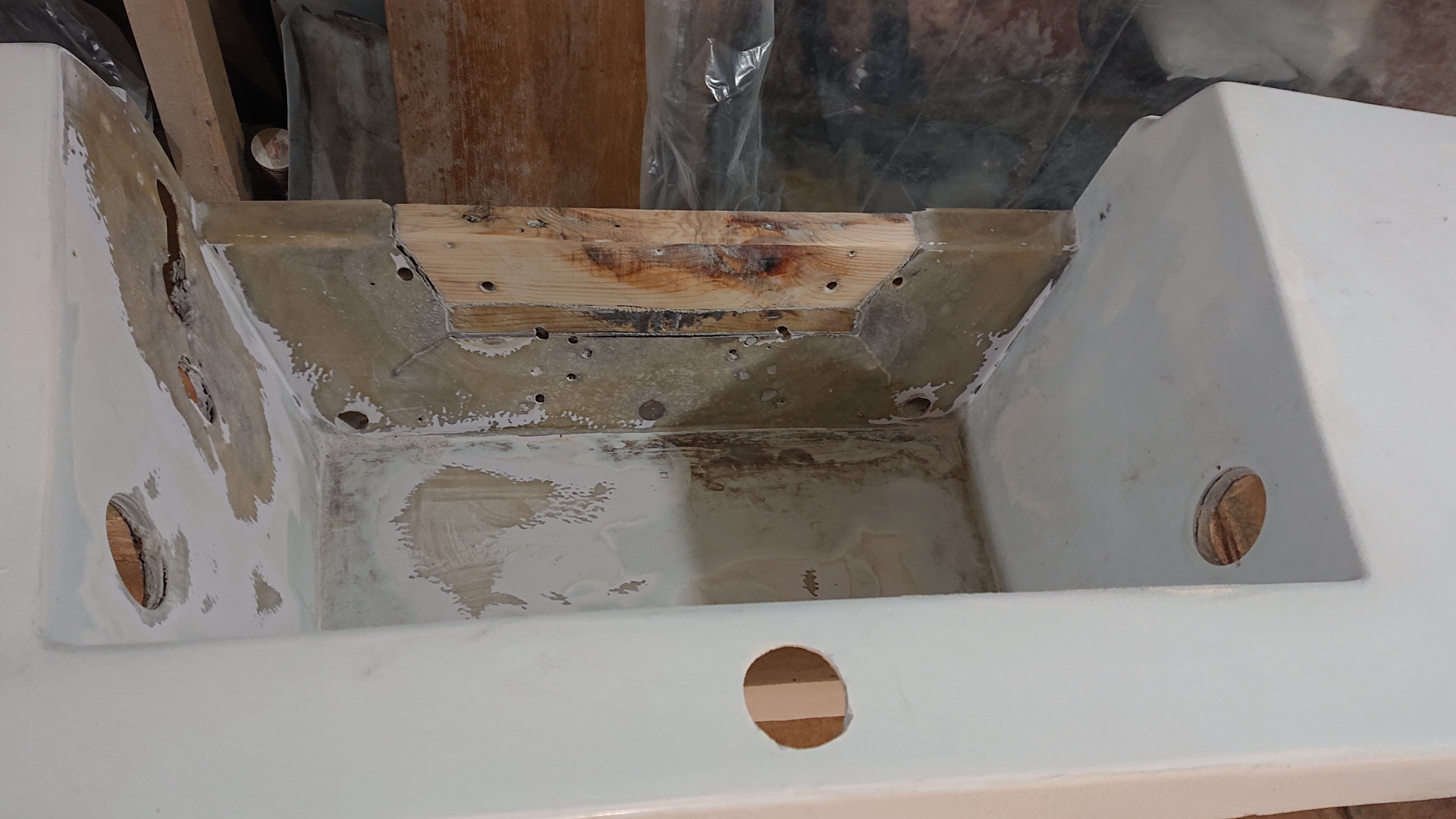

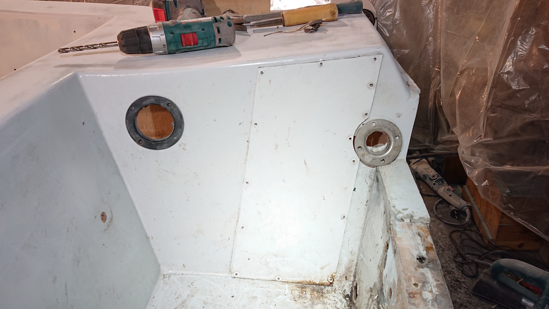

Транец будет обделен вниманием?
По заявкам телезрителей обратил внимание на транец
Честно говоря побаивался за доску, которая там в середине, очень не хотелось завязываться еще и с заменой этой доски.
Но выколупав все сливные клапаны и прощупав древесину, подуспокоился, вроди живая.
Интересно оказался нарощен транец видимо лодка спроэктирована под небольшие моторы, и этот бутерброд был зашит с двух сторон железом, наверно надежно :)
Хочу, этот бутерброд, закатать слоем стеклопластика, а железяки поставлю на место.
Короче, сегодня третий месяц как ломаю лодку
