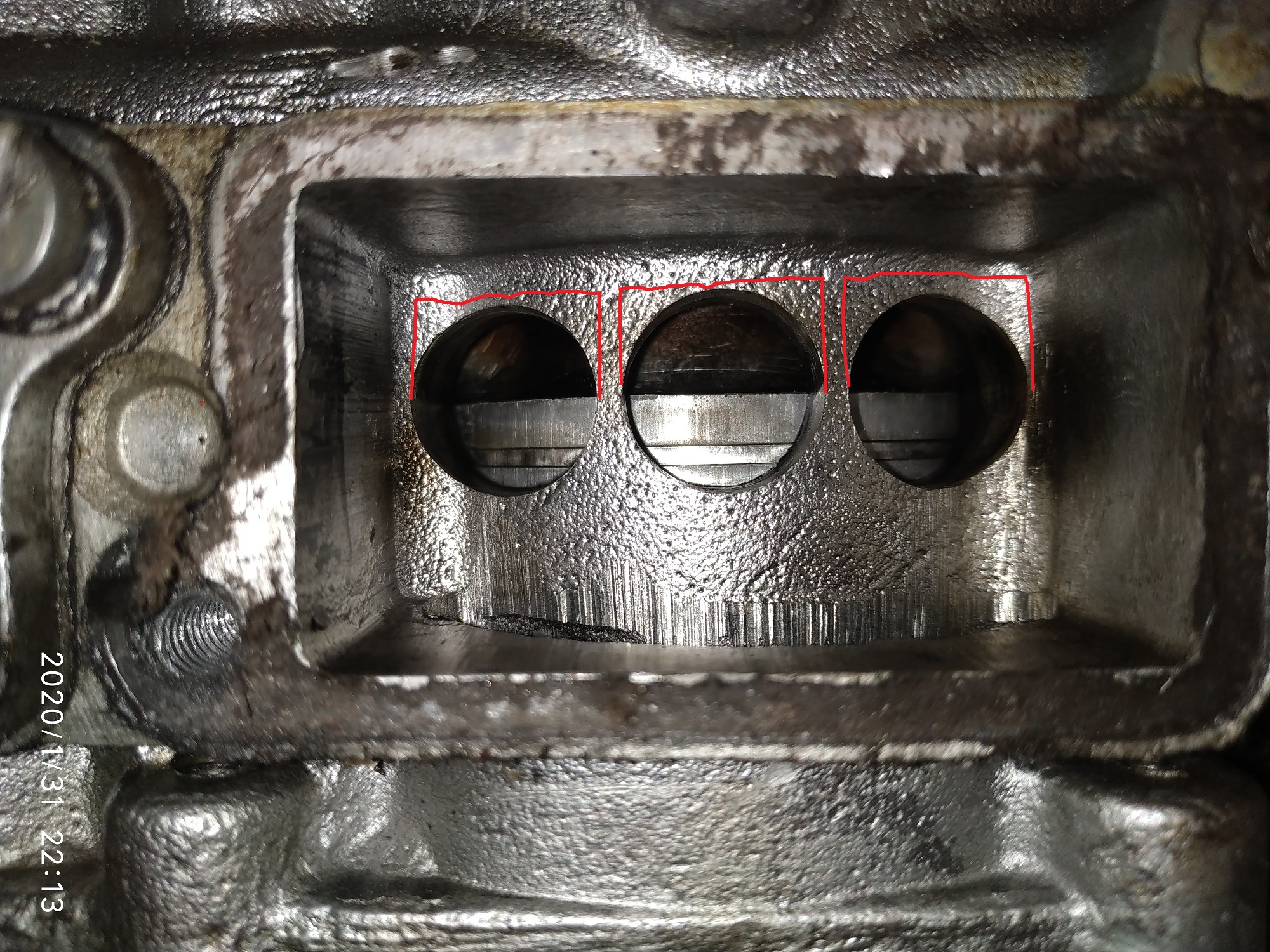

Так должно быть? Как то странно....
Я бы сделал вот так, и поднял бы верхнюю кромку милиметра на полтора.Впуск тоже бы доработал таким же образом. Важно чтобы был перепад между выпуском и впуском-выпуск должен открытся раньше на пару тройку мм, потом впуск.
