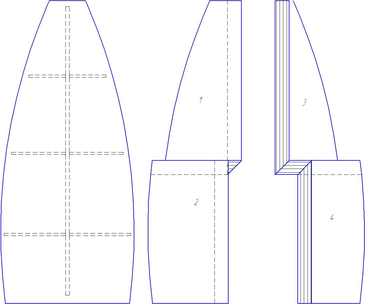

В аренду, в аренду, а то стоимость ремонта будет сравнима со стоимостью чугунного моста, отлитого целиком.
Все фанерки с "усами" нужно сделать полностью и подогнать по месту и уж только потом их клеить прямо внутри лодки. Сначала 1 и 2, потом 3 и 4 лишь потом по килю и к килю две получившиеся части, крепя их к килю шурупами, которыми и сжимая заусовку. 1 и 2, как и 3 и 4 можно сжать струбцинами между собой навесу, можно саморезами, которые потом убрать. Думаю алгоритм понятен.
Назва:  11.jpg
Переглядів: 183
Розмір:  76,4 КБ
