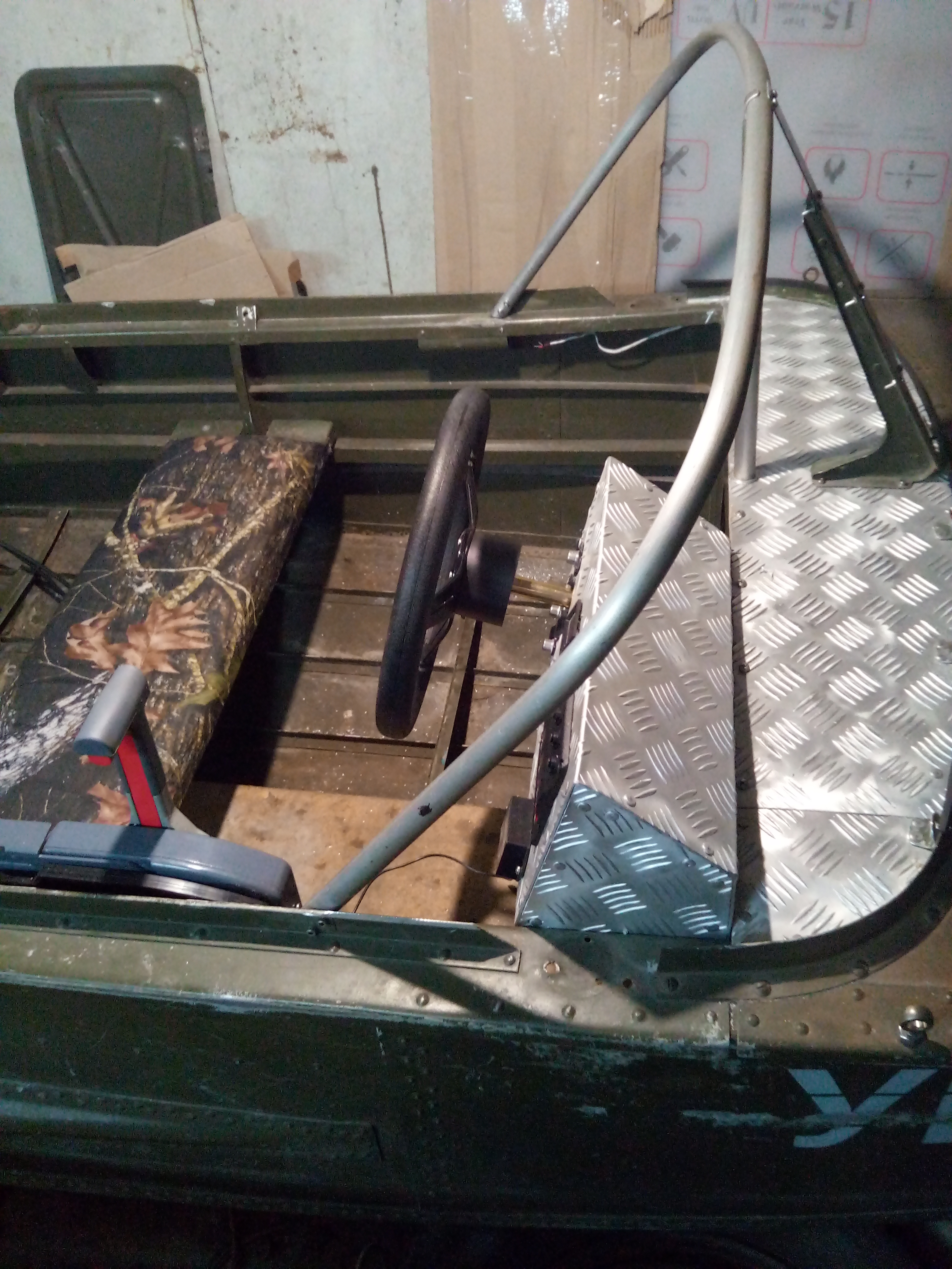

Приобрёл однорычажный командер и троса С2 к нему. Подключил к двигателю и отрегулировал приблизительно. Всё включается и выключается. Сразу хотел румпель оставить на моторе, но позже его всё-таки снял. Окончательная регулировка будет уже после спуска на воду.
Изготовил консоль для рулевого управления из алюминия и врезал рулевой редуктор, панель кнопок переключения, вольтметр и тахометр.
Закрепил командер.

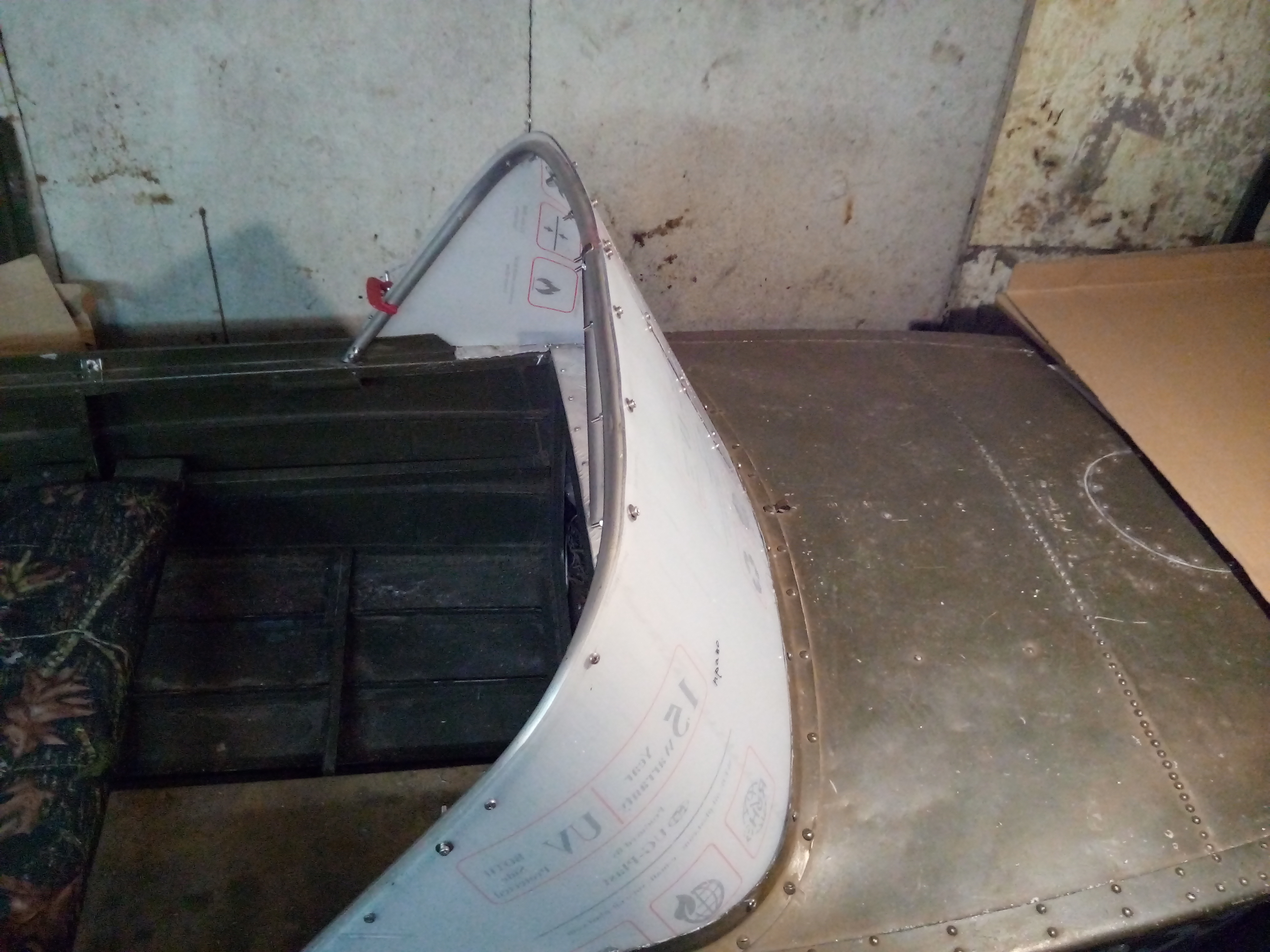

Изготовил рамку ветрового стекла и вырезал и закрепил стёкла из поликарбоната 4 мм.
После этого я всё разобрал и начинаю покраску лодки.
Есть ещё мысль сделать сидушки с рундуком, чтоб были со спинками. А то у меня обычные лавочки, правда мягкие и мне нравятся...
Может кто что-то посоветует или подскажет по моим переделкам, как сделать лучше.
