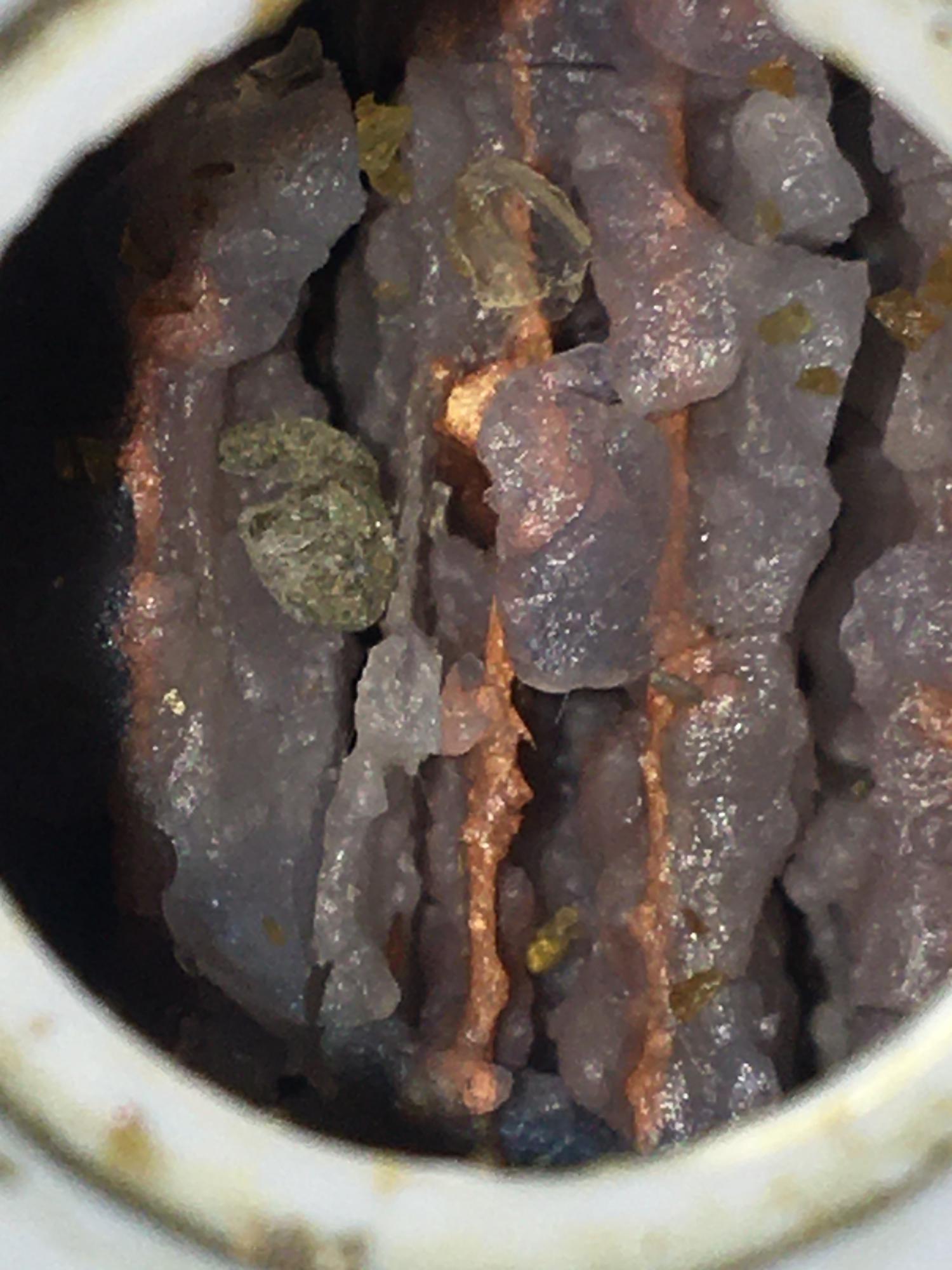

НЕТ!в качестве стартерного гель не айс!!!не на то он ращитан!(это из общепринятых,а в авто гелики ставят....но то может какие то для старта...не знаю)
Я уже ранее писал , что НИКОГДА не ставьте ГЕЛЬ АКБ на автомобили!
в аттаче - то что внутри банки ГЕЛя после эксплуатации и когда вода выкипела, от "повседневного убивания".
На автомобиль, лучше всего двух батарейную систему - стартерный под капот, и отключать после заряда, а в салон или багажник - AGM технологии ТЯГОВЫЙ. Музыку слушать и сигналку тянуть.
AGM в автомобиль - тоже не айс , если его в качестве стартерного - без доливки воды и регулярного подзаряда от ЗУ, проживет мало, бывает что и до года не выхаживают. А стоят такие АКБ дорого.
